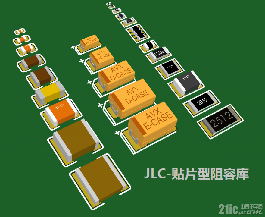

Long long long ago,也就是2000多年前吧,咱们的老祖宗孟子就曾经说过“不以规矩,不能成方圆”。
很高兴我们嘉立创公司新年初期,就能给电工大伙们提供SMT样品贴片服务!
为提高我们SMT的生产质量和效率,更好的为大家服务,我们嘉立创近期准备提供我们自己建立的封装库给大家使用。
我们自己所建立的这些封装,具体如下特点:
1. 首先,我们参照了IPC-7351的标准;采用中等密度设计,即可机贴,也方便手工焊接。
2. 其次,结合我们SMT设备的特点,丝印的风格等等,精致而成!
3. 这些阻容封装都是带3D风格的,后续我们有可能在这些3D外观上加上JLC的丝印标志。
4. 这些阻容封装的名字,后缀以“-JLC”为结尾,方便区分,以免跟其它库混淆。另外,R、C、L的封装名和丝印风格是不同的,方便大家焊接、测试和维护PCBA。
4. 后续,我们会提供更多的封装(二三极管、IC和接插件类器件),基本可以说是我们立创商城上每个器件都有封装可供大家下载使用!PDF技术资料也是~
5. 封装库,目前只支持AD软件,后续准备把这些封装转成Pads的。至于是否支持其他PCB软件,目前我们还没有规划。
6. 如果大家不喜欢我们JLC这个封装库的风格,你们也可以自己画,只要符合我们的封装要求(比如方向,角度,原点坐标)就可以,具体阻容库的封装要求和尺寸图,后期我们会发布。
注意:下面的文件---阻容封装库,我们还未定型,放在此,仅供大家点评和吐槽.
近期,我们准备把这个“JLC-贴片型阻容封装库.PcbLib”作成PCB,然后上机SMT验证和微调整。可定型后,到时候我们再“正式发布”供给大家下载和使用!
JLC--贴片型阻容库--未定型仅供参考--20160226更新的.rar (2.77 MB)

LguoFu| | 2016-3-3 08:13 | 只看该作者
好东西!电阻电容封装区别最好做大点
