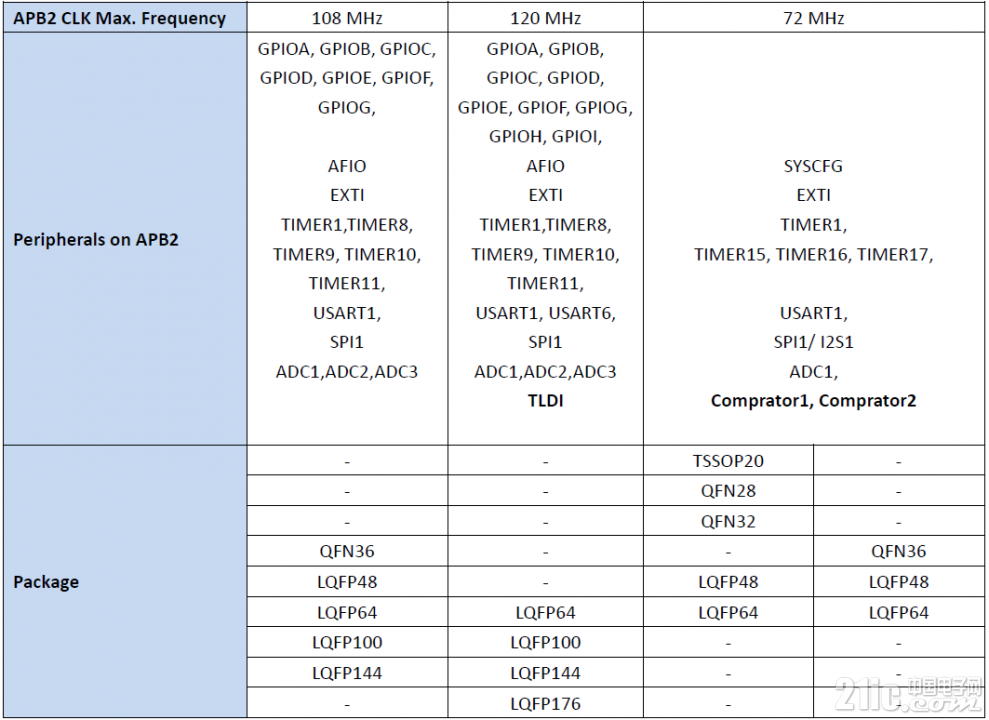

不废话,直接上干货!
一、全系列产品特性比较
(未完,待续)

请问管脚兼容性:103的板子不修改可以直接安装207吗?

GONGO|  楼主 | 2016-3-17 18:31 | 只看该作者
这个问题,简单理解,可以,pin 脚没有冲突
但是,深入说,
103 和 105/107/205/207 时钟结构不同,功能也不同
除了 USB  FS ,207 基本可以替换 103
zhjerry| | 2016-3-18 11:14 | 只看该作者
但是,深入说,
103 和 105/107/205/207 时钟结构不同,功能 ...
谢谢回复。初步看来一下207的DS和DM,发现其OTG FS的IP架构和STM的107、207/407的是相同的。为了在103的板子上使用207,如果需要兼容103的设备端USB,105/107是很难做到的,而207/407由于新加的2个设置位就没有问题。注意到GD207上面也有这几个设置位,所以初步判断可行,请GONGO确认。GD207可以完全借用STM的OTG FS的USB库吧?
