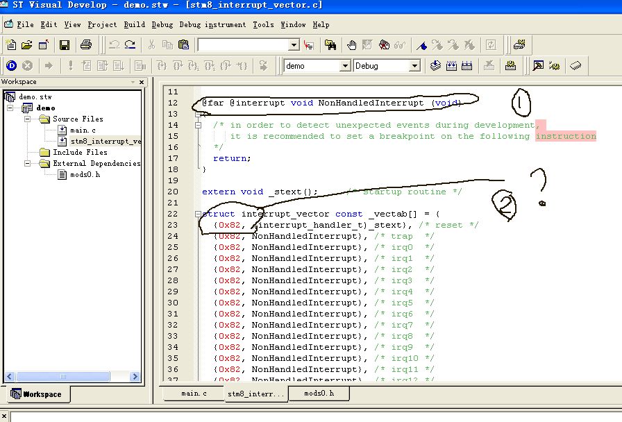

 楼主| yewuyi 发表于 2009-11-3 11:26 | 显示全部楼层 |阅读模式
如图:
1、在第一个地方是定义了一个函数还是声明了一个函数?!
2、在第二个地方0x82这个值指什么含义?!
3、NonHandledInterrupt这个字符串在哪里做了定义?!
4、在@far @interrupt void NonHandledInterrupt (void){}中使用了NonHandledInterrupt,但在用户程序中中断函数NonHandledInterrupt会被重新起个名字,这个为什么没有产生错误?!
 楼主| yewuyi 发表于 2009-11-3 16:11 | 显示全部楼层
怎么老是显示管理?!
论坛改成这样了吗?!
香水城 发表于 2009-11-3 16:19 | 显示全部楼层
1)是定义了一个函数,这个函数的名字就是NonHandledInterrupt。
2)不知道它的含义,你照抄就可以了。
3)请看1),就是在你指示的第一个地方定义。
4)被重新起个名字当然就没有错误了,:D

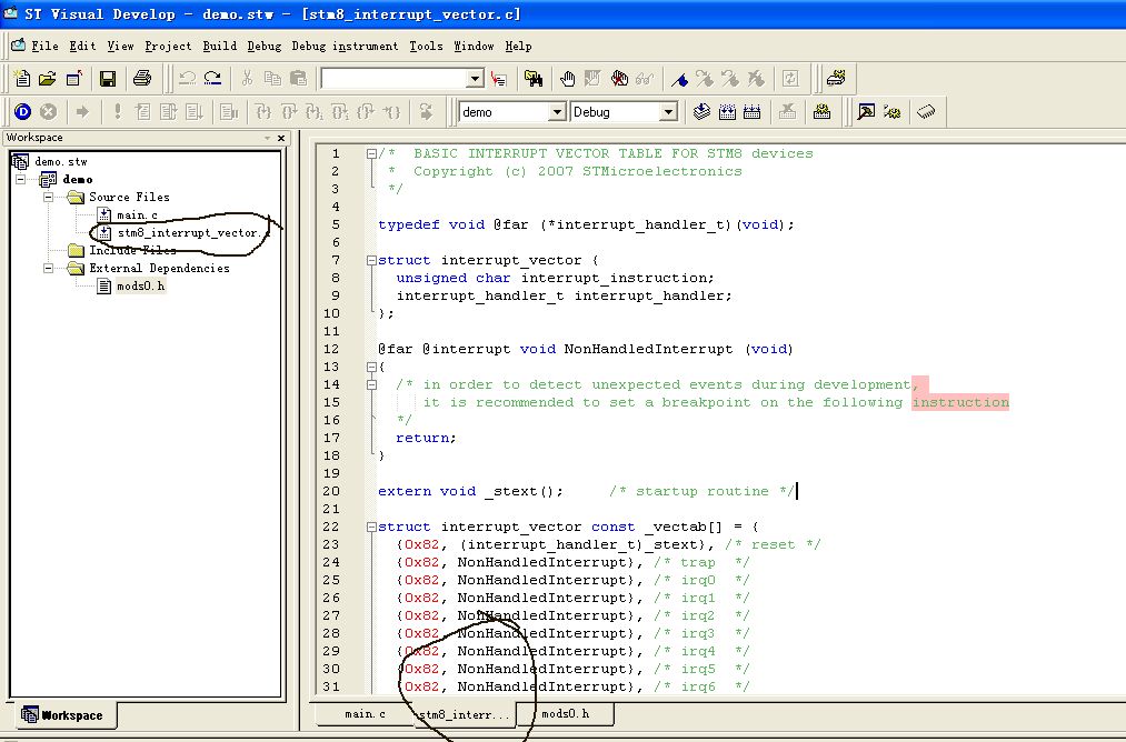

感觉很失败,完全看不懂stm8_interrupt_vector.c这个文件是怎么‘潜伏工作’的。
第一个看不懂:typedef void @far (*interrupt_handler_t)(void);
看这个typedef有点晕,是把void-->@far (*interrupt_handler_t)(void)还是把void @far -->(*interrupt_handler_t)(void) ?这个typedef有什么意义吗?
第二个看不懂:
struct interrupt_vector {
unsigned char interrupt_instruction;
interrupt_handler_t interrupt_handler;
interrupt_instruction好象找不到在哪里用到了?!似乎是个空定义?空定义还定义它干什么?
interrupt_handler_t interrupt_handler;又是什么东西?interrupt_handler_t本身定义就看不到,用它做后面的interrupt_handler类型定义就更加弄不清了。而且interrupt_handler似乎也看不到那用到了,好象也是空白定义。
第三个看不懂:
/* in order to detect unexpected events during development,
    it is recommended to set a breakpoint on the following instruction
return;
既然他是定义了一个函数,实际写自己的代码的时候,好象也从来不需要调用这个函数,这个函数内部除了一句return也什么也没有,它有什么用呢?
第四个看不懂:extern void _stext();
从extern看,_stext()是在别的地方定义了,但从哪里可以看到它呢?从注解看,似乎是复位入口有关,可能就是一条跳转指令什么的,但什么也看不到就没必要让我们看嘛。
第五个看不懂:struct interrupt_vector const _vectab[] = {
{0x82, (interrupt_handler_t)_stext}, /* reset */
{0x82, NonHandledInterrupt}, /* trap  */
{0x82, NonHandledInterrupt}, /* irq0  */
{0x82, NonHandledInterrupt}, /* irq1  */
{0x82, NonHandledInterrupt}, /* irq2  */
{0x82, NonHandledInterrupt}, /* irq3  */
{0x82, NonHandledInterrupt}, /* irq4  */
{0x82, NonHandledInterrupt}, /* irq5  */
{0x82, NonHandledInterrupt}, /* irq6  */
{0x82, NonHandledInterrupt}, /* irq7  */
{0x82, NonHandledInterrupt}, /* irq8  */
{0x82, NonHandledInterrupt}, /* irq9  */
{0x82, NonHandledInterrupt}, /* irq10 */
{0x82, NonHandledInterrupt}, /* irq11 */
{0x82, NonHandledInterrupt}, /* irq12 */
{0x82, NonHandledInterrupt}, /* irq13 */
{0x82, NonHandledInterrupt}, /* irq14 */
{0x82, NonHandledInterrupt}, /* irq15 */
{0x82, NonHandledInterrupt}, /* irq16 */
{0x82, NonHandledInterrupt}, /* irq17 */
{0x82, NonHandledInterrupt}, /* irq18 */
{0x82, NonHandledInterrupt}, /* irq19 */
{0x82, NonHandledInterrupt}, /* irq20 */
{0x82, NonHandledInterrupt}, /* irq21 */
{0x82, NonHandledInterrupt}, /* irq22 */
{0x82, NonHandledInterrupt}, /* irq23 */
{0x82, NonHandledInterrupt}, /* irq24 */
{0x82, NonHandledInterrupt}, /* irq25 */
{0x82, NonHandledInterrupt}, /* irq26 */
{0x82, NonHandledInterrupt}, /* irq27 */
{0x82, NonHandledInterrupt}, /* irq28 */
{0x82, NonHandledInterrupt}, /* irq29 */
0x82也不知道是什么天外来物?(interrupt_handler_t)_stext指的是何含义?NonHandledInterrupt又是什么的干活?
第六个不懂:从这个文件到底如何去理解STM8的中断是如何定位和工作的?!这些问题零零碎碎的,到底怎么把它系统性的弄清楚?!
roalychen 发表于 2009-11-3 17:24 | 显示全部楼层
一:typedef void @far (*interrupt_handler_t)(void);
我觉得是void @far -->(*interrupt_handler_t)(void)
二:
这个struct定义中断向量表_vectab, _vectab的使用看编译后的汇编,开Dissambly窗口来看
三:
return;
就是啥也不干,因为不是希望发生的中断.
调试的时候也可以在里面设个断点,侦测非预期的中断(注释说的)
四:extern void _stext();
看disassambly,估计是中断向量表如此,所以要写出来看看
五:struct interrupt_vector const _vectab[]
0x82---可能是什么指令的机器码?
六:_vectab这个Table装到了0x8000开始的中断向量表的位置,中断发生时就查这个表去执行对应的ISR
不知道这样理解对不对

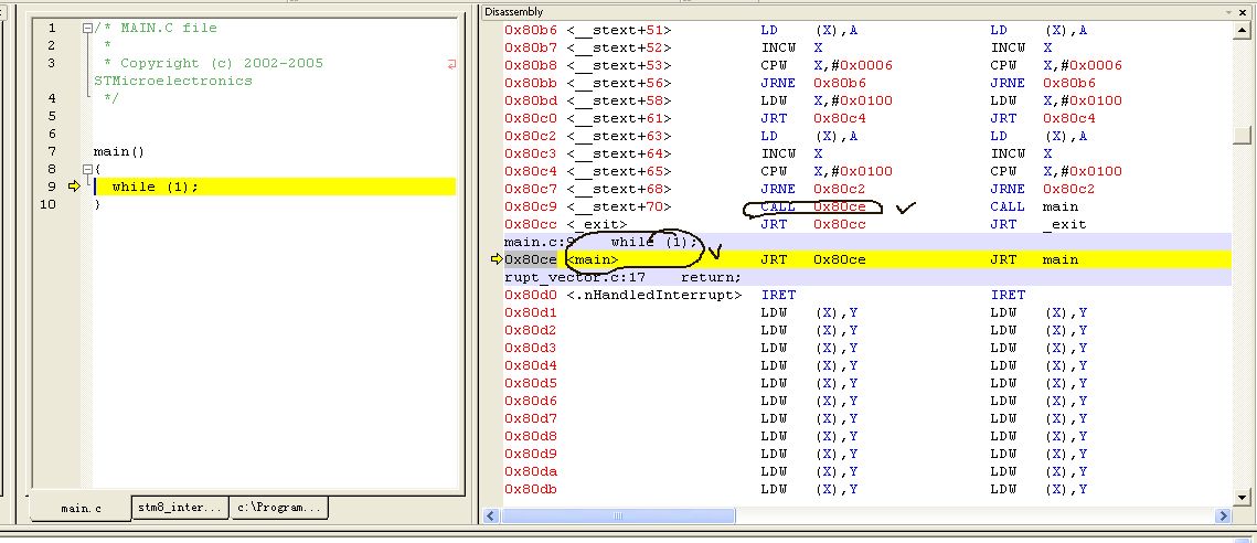

看汇编代码,main被作为一个普通函数调用,那调用时应该会自动把PC指针等压栈的把?main本身是一个永远也不退出的函数,这是否意味着白白浪费了一些堆栈空间?!

IJK 发表于 2009-11-4 14:44 | 显示全部楼层
0x82是某个特别指令(CALL或者JUMP)的操作码
_vectab[]不是编译器内部规定好的一个关键字,需要在链接文件里把它链接到 中断向量的区域(0x8080还是0x8000)
_stext是编译器内部规定好的一个关键字

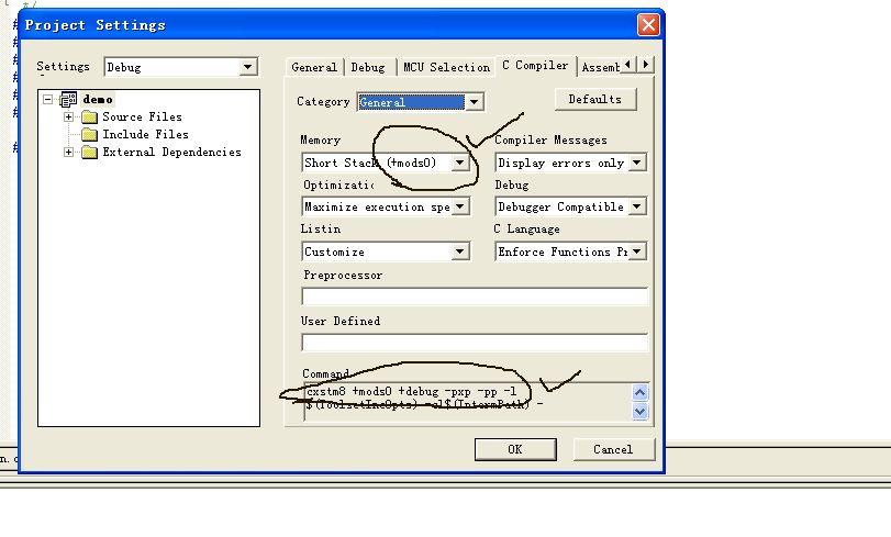

1、lkf是链接用的命令文件,有STVD自动产生,在STVD路径中可以找到原始文件,但文件仅有框架,内容是由STVD根据所选芯片自动添加的。lkf原始文件在:。。。\STMicroelectronics\st_toolset\stvd\builder\ST7LkfFile.lkf.
2、Stack Short (mods0) global variables are defaulted to short range.
Any global object in long range will have to be accessed explicitly
with the @near modifier unless accessed through a pointer.

呵呵,grant_jx教育的极是,俺只是查了查手册,上面没有看到汇编指令集就跳过了,呵呵,现在一些新出的芯片都不给看指令集,俺就认为暂时看不看也无所谓了。。。 1、从lkf命令文件中还是看不到_vectab[]的连接定位,只有两处有关const的定位 CODE部分:+seg .const -b 0x8080 -m 0x1ff80 -n .const -it interrupt vectors 部分:+seg .const -b 0x8000 -k 但_vectab[]如何被连接到interrupt vectors中的const部分而不是被连接到CODE中的CONST部分总应该有个指定的方式,例如通过某个系统内部的关键字就默认必须放在interrupt vectors中!!! 2、翻了PM0044文件,CALL、CALLF、CALLR的操作码都不是0x82,而且翻遍了整个指令集,似乎根本就没0x82这个操作码。从interrupt_handler_t interrupt_handler定义中可理解为这个函数指针是可以指向整个CODE空间的任意位置,可以全空间访问,但因为CODE最大可以达到16M,所以,应该执行的最大地址空间调用的CALLF指令,但0x82似乎并不是CALLF的指令。 3、在mods0.h文件中定义#define __MODS0__ 1 ,但我看项目文件的配置窗口有相关的mods0的设置,请问,这两者之间的关联是什么?!
2、以下的宏扩展似乎根本没什么意义?!在STVD中有什么作用?!
#pragma space () @near
#pragma space [] @tiny
#pragma space auto [] @near
#pragma space * @near
#pragma space * () @near
#pragma space const @near
