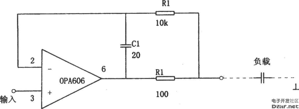

为消除振荡,r1的右端和c1的右端,如下图这样接,是什么原理?
weilaiheike| | 2016-3-8 14:25 | 只看该作者
C1为相位补偿电容,增加相位余量
模拟粉|  楼主 | 2016-3-8 15:42 | 只看该作者
weilaiheike 发表于 2016-3-8 14:25
C1为相位补偿电容,增加相位余量
如果将c1的右端接到r1的右端呢?
有何不同?
HWM| | 2016-3-8 15:53 | 只看该作者
模拟粉 发表于 2016-3-8 15:42
如果将c1的右端接到r1的右端呢?
有何不同?
不能接到R1之右端。其实,这里必须考虑运放的输出阻抗。
模拟粉|  楼主 | 2016-3-8 15:59 | 只看该作者
将r1右端接到c1右端,可以吧?
HWM| | 2016-3-8 16:02 | 只看该作者
模拟粉 发表于 2016-3-8 15:59
将r1右端接到c1右端,可以吧?
C1是竖着的,不知你说的“c1右端”是哪端。
模拟粉|  楼主 | 2016-3-8 16:08 | 只看该作者
不好意思,是将r1右端接到c1下端
HWM| | 2016-3-8 16:13 | 只看该作者
模拟粉 发表于 2016-3-8 16:08
不好意思,是将r1右端接到c1下端
那就是你前面说的
如果将c1的右端(应该是下端)接到r1的右端呢?
前面已经答复。
