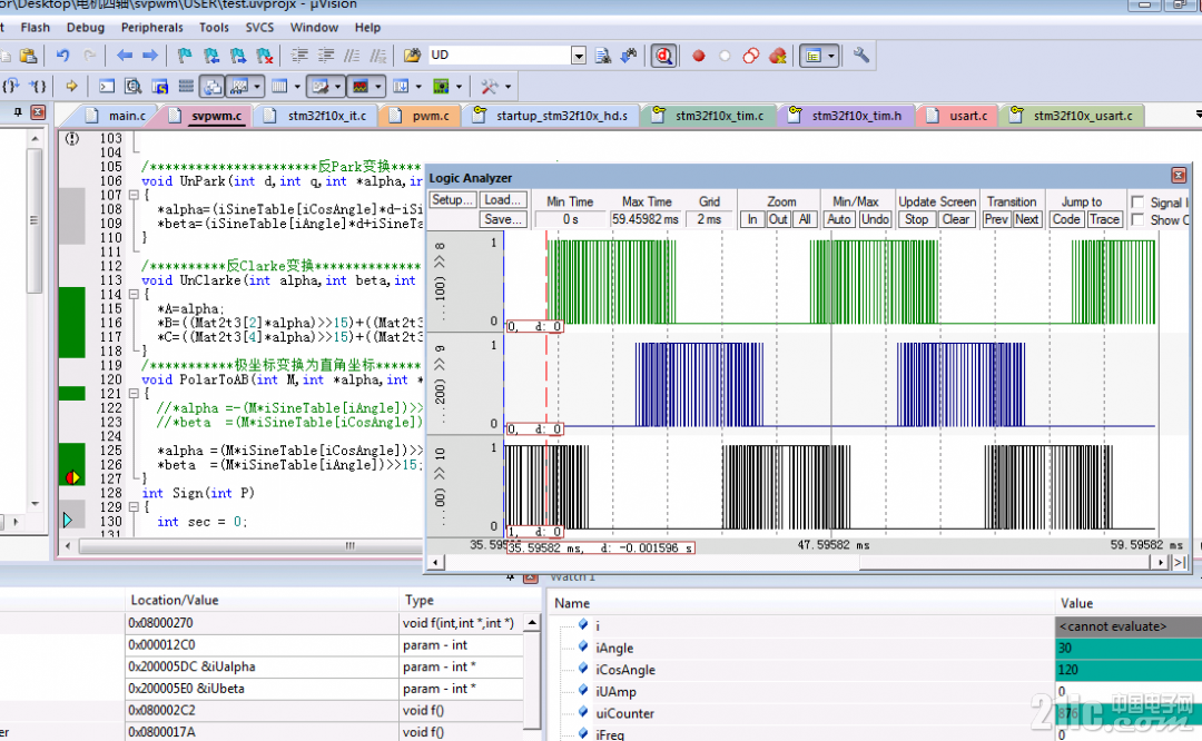

 楼主| 奇立电源 发表于 2016-3-10 17:23 | 显示全部楼层 |阅读模式
调了好几天,矢量变时间不知道怎么搞,没有用到扇区,直接求反Clarke求到了三个矢量,得到三相的矢量后怎么融合给到定时器求算法?这是直接将矢量丢给定时器 的波形
这个明显不对
这个明显不对
itelectron 发表于 2016-4-16 21:55 | 显示全部楼层
楼上 搞定了吗?
airwill 发表于 2016-4-17 07:39 | 显示全部楼层
这中间有这么多空白, 你的变换算法有误哦
卿卿奶酪 发表于 2016-4-22 17:35 | 显示全部楼层
代码贴出来我帮你看下,SVPWM是需要判断扇区的!
