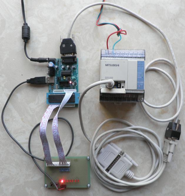

MCS- 51单片机的串行口通信,每本单片机的书上都有介绍,不外乎I/O口的扩展、双机通信、以及多处理器通信。因爱好PLC,且在某些时候需要将单片机与PLC进行通信,以获取PLC内部的一些信息,监视PLC的运行。

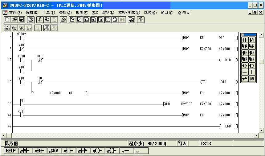

      PLC编程口有专门的通信协议,这里以三菱FX1S-20MR-001PLC为例作了个实验。让PLC运行如下图的程序,由单片机外接的一个按键经单片机通信口通过编程口去启动或停止PLC的某个动作。

没学过PLC,不知道梯形图是如何看的,回头找本资料看看。
