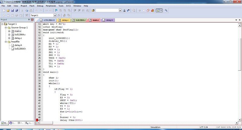

 楼主| Rooney30 发表于 2016-3-27 20:44 | 显示全部楼层 |阅读模式
模拟公交车门控制的,当时做这个作品的时候是去坐公交的时候,看见有人要下车按了按键没有反应,然后大声地在车厢上喊司机下车,司机顾着开车也没有怎么回答,自己感觉如果公交车上有一个液晶屏可以提示多好呀,回来后在没事之余就做了这套东西出来
具体的功能是达到乘客与司机通过按键沟通,控制乘客上下车的功能。也没有什么难的,这里面用到的单片机与单片机的通信,以及液晶显示,基本上就这样。

 楼主| Rooney30 发表于 2016-3-27 20:46 | 显示全部楼层
delay.h文件
