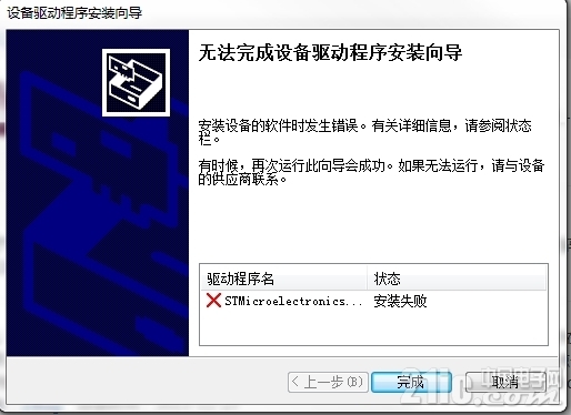

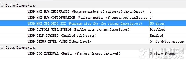

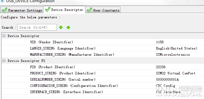

用CUBEMX 配置USB VCP,按照网上的配置生成的工程烧进去之后WINDOWN识别不出设备,显示Unknow Device. 安装VCP_V1.3.1_Setup.exe驱动也报告说安装失败。。。检查了N遍硬件和初始化的程序,都没什么头绪,唯一可疑的是在HAL_PCD_MspInit(PCD_HandleTypeDef* hpcd)中好像缺了IO的初始化代码。。。不过好像加上去了没什么卵用。。。。。快要崩溃了。。。有人遇到过类似的情况吗?

驱动现在装上了,只是识别不出板子,怀疑还是硬件的问题。
