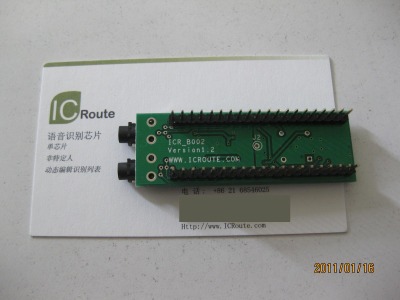

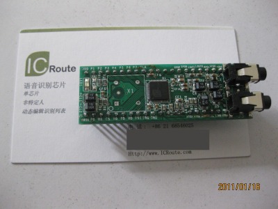

已经要推出模块了,方便大家更快速地开发和验证语音识别功能:
http://www.icroute.com/web_cn/M_LD3320.html;
该模块将LD3320芯片与周围必要的容阻件集成在一块PCB上,将LD3320的芯片管脚通过2*20的排针引出。方便用户可以在面包板或者标准DIP40插座等设备上对LD3320芯片进行快速开发。
