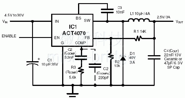

shenzhenic 发表于 2007-2-12 11:01 | 显示全部楼层
使用MOS的降压IC
ACT4060<br />ACT4065<br />ACT4070<br />2A-3A&nbsp;SOP-8<br />内置MOS开关管<br /> 相关链接:<a href='http://www.micro-bridge.com/ACT4070.asp'>http://www.micro-bridge.com/ACT4070.asp</a>
