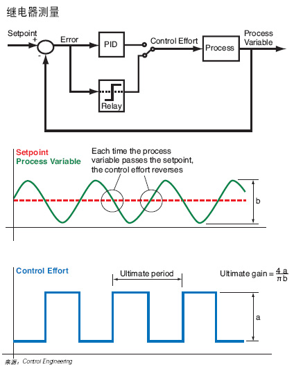

图1:为了确定过程的临界周期Tu和临界增益Pu,控制器会临时使它的PID
算法失效,取而代之的是一个ON/OFF的继电器来让过程变为振荡的。这两个参数很好的将过程行为进行了量化以决定PID控制器应该如何整定来得到理想的闭环回路性能。

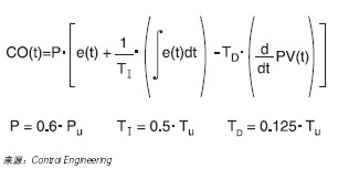

图2:整定法则。PID 算法(如上)决定了从控制作用CO(t)到过程变量 PV(t)以及误差e(t)之间的过程变量和设定值。控制器可以 通过调节三个整定参数:控制器增益P,积分时间TI 和微分时间TD 来调节积极作用的大小。Ziegler 和Nichols 整定法则可以依据过程临界周期Tu和临界增益Pu来计算最合适的整定参数值。

  只有当过程变量是在一系列有限循环内持续地振荡的时候,乻tr歮-H奼glund方法才能有效。控制器首先将一个阶跃输入信号加到过程上并按照用户设定的数值一直保持着直到过程变量值超过了设定值。如果加入的是个负阶跃信号就需要等待过程变量重新降到设置值之下。每次过程变量在任意一个方向上振荡超过了设置值并与控制作用不同步时就重复这过程,但是必须在同一频率下进行。
  完成一个振荡所需要的时间被称为过程临界周期(Tu),两个振荡之间的相位差乘以4/咕偷玫搅肆俳缭鲆妫≒u),Ziegler和Nichols在理论上实现了用这两个参数来替代稳态增益,时间常数,时滞,并按照他们著名的整定公式或整定法则来计算出合适的整定参数。

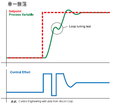

  当应用的过程的行为是相当一致的时候,那么就只需要一个振荡来确定临界周期Tu和临界增益Pu。Ascon公司的DeltaDue温度控制器可以在任何时候当操作员需要改变设定值超过5%时进行一个单一振荡测试。它可以使用继电器法进行回路整定测试来打断控制器对设定值改变的初始反作用。当过程变量完成了一个完整的振荡后,它会计算出一套新的整定参数然后再恢复PID算法。当过程变量达到了设定值时,控制器就会产生一个快速响应并在最小的超调情况下完成整定。如果设定值的改变低于5%,DeltaDue控制器将进行一个多振荡版的乻tr歮-H奼glund继电器测试。这两个方法都是可行的,主要是取决于客户自己的喜好。
