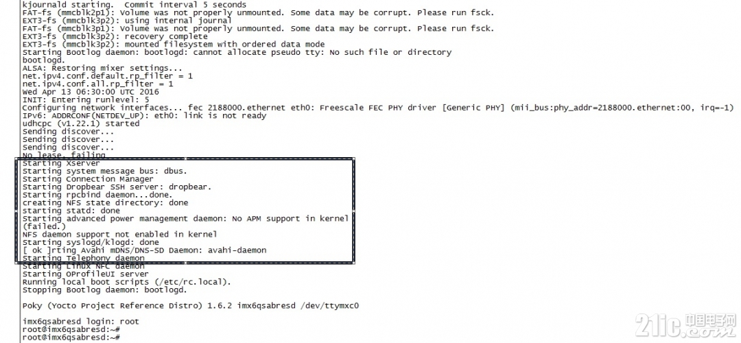

    用yocto命令bitbake fsl-image-qt5编译好内核和文件系统,并在板子上运行(IMX6Q芯片,linux3.10,qt5)。内核可以启动,启动过程当中显示屏会有yocto **的图片进度条出现,但是启动到附件给的图片中画框框的地方时,图片进度条消失后,显示屏也变成没有显示任何东西了,没有显示桌面这些东西。
    是不是需要设置什么参数或开启什么服务才能使内核启动桌面系统。显示驱动应该没问题把,不然他也不会显示启动进度条。但是运行QT程序时,也是没法运行,提示“QXcbconnection:could not connect to display:0”,看上去又好像是显示问题。    困扰很长时间,有没有遇到过这类问题的,帮看看,万分感谢!
mini1986| | 2016-5-5 09:35 | 只看该作者
你可以试试linuxfb模式显示,你目前用的是xcb模式显示......
