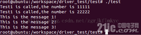

以下是使用C语言实现回调函数的一个例子:

 楼主| wahahaheihei 发表于 2016-4-27 22:36 | 显示全部楼层
运行结果:
