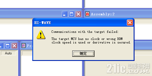

如题,新制得板子如今连接不上仿真器。
开发环境是CW5.2。
提示故障如图所以。
描述一下我的仿真引脚连接,
1--BKGD
3,5 not used
2--GND
4--RESET
6--VDD
其中BKGD脚,最初状态是直接与MCU相连,没有任何电阻电容,后加了一个10k上啦电阻,还是连不上仿真器,现象一样。
仿真器是好的,原装新货。
以前没遇到过这样的现象,烦请版主还有其他兄弟们指点指点,谢谢
