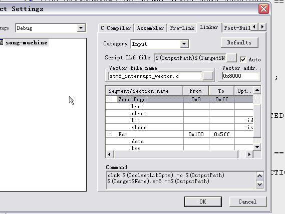

用的芯片是STM105K6,定义两个数组,才用几百个字节啊就提示RAM空间不够,怎么回事啊?不是有2K的RAM空间吗?高手指点。。。

2K的RAM,但也需要分配给堆栈的啊,看看堆栈设置在什么地址上?!

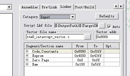

 楼主| lizhenyang7477 发表于 2010-1-19 10:37 | 显示全部楼层
我觉得yewuyi说的对,应该是地址设置不正确,摸索了半天还是没有搞定看看是不是在这里设置啊
yewuyi 发表于 2010-1-19 11:10 | 显示全部楼层
看连接文件中有没有
IJK 发表于 2010-1-19 12:11 | 显示全部楼层
要查一下,.ubsct是否对应 zero page (0~0xFF)
 楼主| lizhenyang7477 发表于 2010-1-25 11:44 | 显示全部楼层
问题还是没解决,,.ubsct有对应 zero page (0~0xFF)啊,我是否该把数组定义到.data区,又该怎样定义呢
香水城 发表于 2010-1-25 13:55 | 显示全部楼层
需要看看.map文件中RAM的分配情况,然后再分析问题出在哪里。

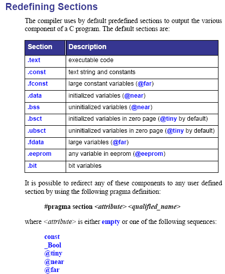

IJK 发表于 2010-2-3 10:59 | 显示全部楼层
该把数组定义到.bss区,可以加 @near 来定义:
@near u8 rev_data_addr[100];
可以看手册:CXSTM8_UsersGuide.pdf
这张图可以参考一下:

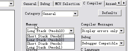

 楼主| lizhenyang7477 发表于 2010-2-3 18:19 | 显示全部楼层
呵呵谢谢各位的热心帮助,我发现把下面那个选项改一下就可以了,也不知道怎么回事

IJK 发表于 2010-2-4 12:06 | 显示全部楼层
建议去查一下手册:CXSTM8_UsersGuide.pdf,
答案都在手册里。
