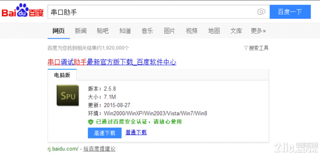

mintspring| | 2016-5-5 20:03 | 只看该作者
如果是高版本的操作系统,好多以前的串口助手都不行,因为那都是VC6做的,VC6是windows98的玩意儿。
要用这个QT编写的串口助手,给你看看图片怎么搜。
