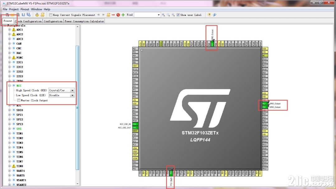

【1】例程简介
  使用stm32控制蜂鸣器,实现蜂鸣器响或不响效果。
【2】跳线帽情况
******* 为保证例程正常运行,必须插入以下跳线帽 **********
丝印编号     IO端口      目标功能引脚        出厂默认设置
  JP3        PB0           LED1               已接入
  JP4        PG6           LED2               已接入
  JP5        PG7           LED3               已接入
【3】操作及现象
  使用开发板配套的MINI USB线连接到开发板标示“调试串口”字样的MIMI USB接口为开发板供电。
下载完程序之后,翻转蜂鸣器和LED1灯输出,使得蜂鸣器时响时不响。
/******************* (C) COPYRIGHT 2015-2020 硬石嵌入式开发团队 *****END OF FILE****/
