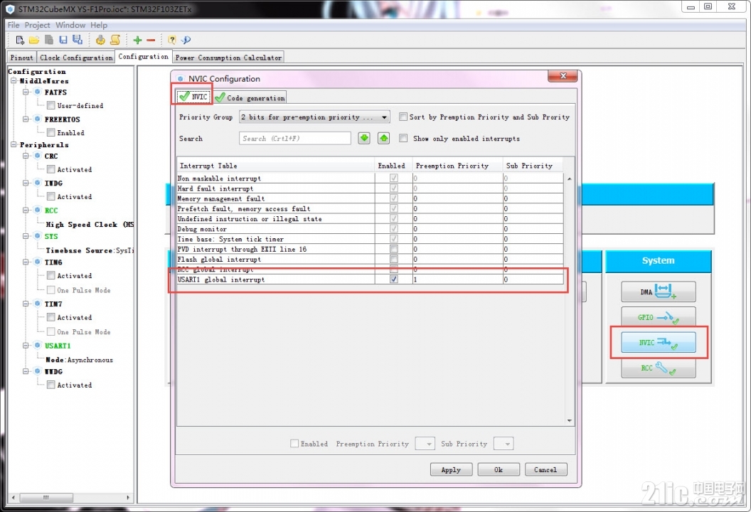

总共有三个例程:分别使用到USART1、USART2、USART3,这三个串口都是通用同步异步串行接口
对于UART4和UART5只能是异步串行接口。

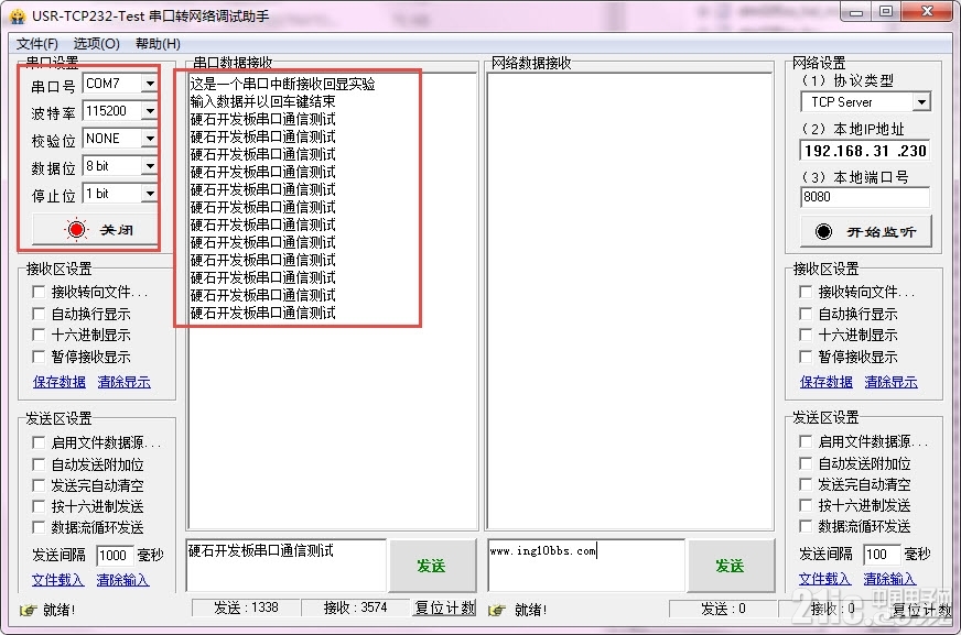

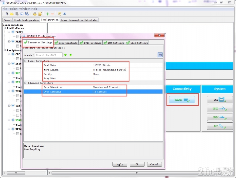

  RS232是一个国际通用标准的串行数据通信接口,用于两个设备直接数据交换。本例程使用USART
外设功能,实现stm32向PC端发送数据,并等待接收来着PC端的信息中断,然后再回传信息给PC端。
【2】跳线帽情况
******* 为保证例程正常运行,必须插入以下跳线帽 **********

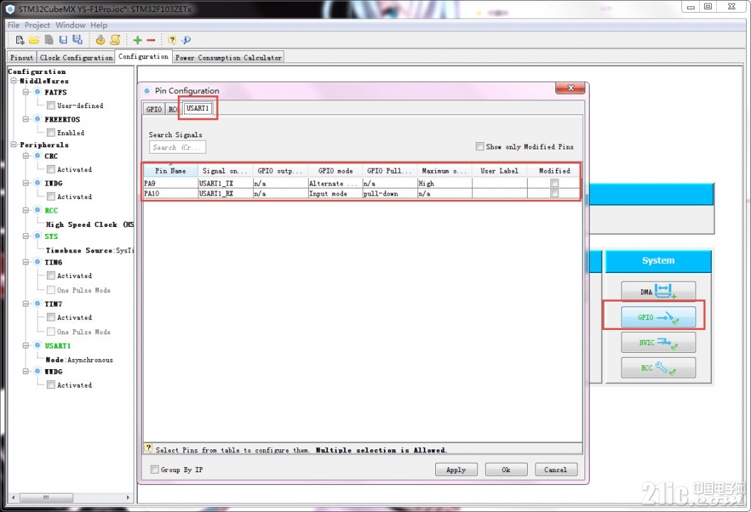

丝印编号     IO端口      目标功能引脚        出厂默认设置
  JP1        PA10        TXD(CH340G)          已接入
  JP2        PA9         RXD(CH340G)          已接入
【3】操作及现象
  使用开发板配套的MINI USB线连接到开发板标示“调试串口”字样的MIMI USB接口(需要安
装驱动),在电脑端打开串口调试助手工具,设置参数为115200 8-N-1。下载完程序之后,在串
口调试助手窗口可接收到信息,按提示输入信息并发送,可在接收窗口接收到回传的信息。
