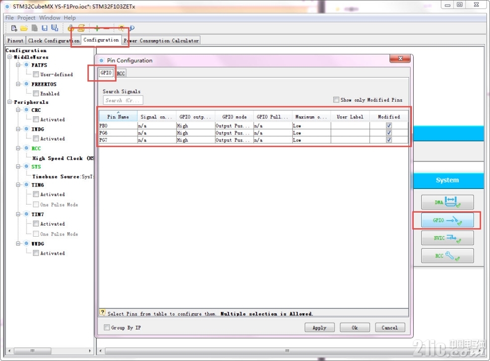

【1】例程简介
  DMA:直接内存存取,起源与数字信号处理器(DSP)用于快速数据交换技术,实现不用CPU操作即可
传输数据,大大减少CPU负荷。
  本例程使用DMA最基本功能,实现内部存储空间数据传输。
【2】跳线帽情况
******* 为保证例程正常运行,必须插入以下跳线帽 **********
丝印编号     IO端口      目标功能引脚        出厂默认设置
  JP3        PB0           LED1               已接入
  JP4        PG6           LED2               已接入
  JP5        PG7           LED3               已接入
【3】操作及现象
  使用开发板配套的MINI USB线连接到开发板标示“调试串口”字样的MIMI USB接口为开发板供电。
下载完程序之后,通过LED灯状态判断DMA传输状态。
