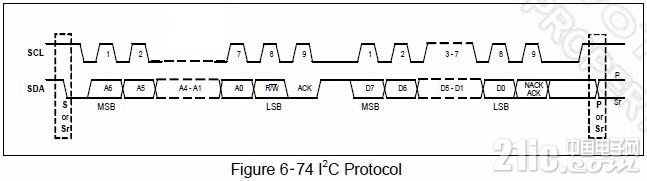

I2C相信大家都不陌生,很多人都用GPIO模拟过I2C。但是模拟的太占CPU资源,并且一般只能模拟Master,模拟slave还是挺困难的。
下面介绍一下I2C IP。
这个是I2CON寄存器,I2C的控制寄存器
从左往右依次为:中断使能位,状态变化指示位,发送START信号,发送STOP信号,回ACK,使能I2C IP
²  I2C_STS:I2C 的状态发生变化该位就会置 1
²  START:请求 I2C IP 发送 START 信号。一旦发送成功,该 I2C就作为 I2CMaster
²  STOP:请求 I2C IP 发送 STOP 信号
²  ACK:如果收到数据的时候该位为 1,I2C IP 将回 ACK 给对方,否则回 NACK
其实从I2C的波形就可以看出,I2C协议完全是状态驱动的,从START信号开始,发送/接收地址字节之后收到ACK/NACK状态,发送/接收数据之后收到ACK/NACK状态,发送STOP
这个就是状态寄存器,状态一旦发生改变,就会发生I2C中断,然后读该寄存器就知道发生了何事。

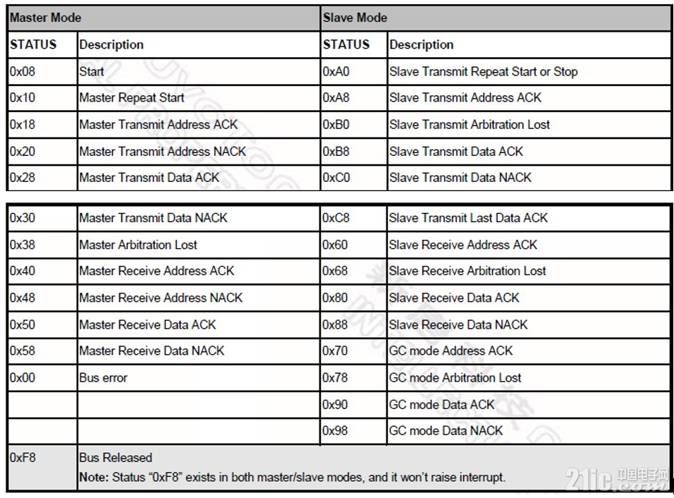

下图就是I2C作为Master和Slave时各个状态的含义表格: a.png
0xF8是总线空闲的状态值,也是STATUS寄存器的缺省值。
下面详细介绍一下上表的各个状态。
Master状态介绍:
1)      发送 START 信号成功,发生 I2C 中断,STATUS 寄存器的值=0x08
2)      作为 I2C Master 没有发送 STOP 又发送 START 信号成功,发生 I2C 中断,STATUS 寄存器的值=0x10
3)      发送地址+W 成功并收到 ACK,发生 I2C 中断,STATUS 寄存器的值=0x18
4)      发送地址+W 成功并收到 NACK,发生 I2C 中断,STATUS 寄存器的值=0x20
5)      发送数据成功并收到 ACK,发生 I2C 中断,STATUS 寄存器的值=0x28
6)      发送数据成功并收到 NACK,发生 I2C 中断,STATUS 寄存器的值=0x30
7)      Master发生仲裁失败,发生 I2C中断,STATUS寄存器的值=0x38
8)      发送地址+R 成功并收到 ACK,发生 I2C 中断,STATUS 寄存器的值=0x40
9)      发送地址+R 成功并收到 NACK,发生 I2C 中断,STATUS 寄存器的值=0x48
10)   收到数据并返回 ACK,发生 I2C 中断,STATUS 寄存器的值=0x50
11)   收到数据并返回 NACK,发生 I2C 中断,STATUS 寄存器的值=0x58
12)   总线错误,发生 I2C 中断,STATUS 寄存器的值=0x00
 楼主| zhuomuniao110 发表于 2016-5-15 11:57 | 显示全部楼层
Slave状态介绍:
1)      收到 RE-START 信号或者 STOP 信号,发生 I2C 中断,STATUS 寄存器的值=0xA0
2)      收到 SLA+R 信号并返回 ACK,发生 I2C 中断,STATUS 寄存器的值=0xA8
3)      作为 Master 仲裁失败 HW 会自动转为 Slave,之后收到 SLA+R 信号,发生 I2C 中断, STATUS 寄存器的值=0xB0
4)      发送数据并收到 ACK,发生 I2C 中断,STATUS 寄存器的值=0xB8
5)      发送数据并收到 NACK,发生 I2C 中断,STATUS 寄存器的值=0xC0
6)      从接发送最后一个数据,但是居然收到的是 ACK,发生 I2C 中断,STATUS 寄存器的值
=0xC8
7)      从接收到 SLA+W 并返回 ACK,发生 I2C 中断,STATUS 寄存器的值=0x60
8)      作为 Master 仲裁失败 HW 会自动转为 Slave,之后收到 SLA+W 信号,发生 I2C 中断, STATUS 寄存器的值=0x68
9)      收到数据并返回 ACK,发生 I2C 中断,STATUS 寄存器的值=0x80
10)   收到数据并返回 NACK,发生 I2C 中断,STATUS 寄存器的值=0x88
11)   广播模式收到 SLA+W 并返回 ACK,发生 I2C 中断,STATUS 寄存器的值=0x70
12)   广播模式仲裁失败,发生 I2C中断,STATUS寄存器的值=0x78
13)   广播模式收到数据并返回 ACK,发生 I2C 中断,STATUS 寄存器的值=0x90
知道所有的状态之后,配置好I2C,然后在中断里面查看STATUS寄存器,处理状态就可以了。超时中断是用户设定时间内没有发生状态改变,就会发生超时中断,这个可以防止软件被hold住。
