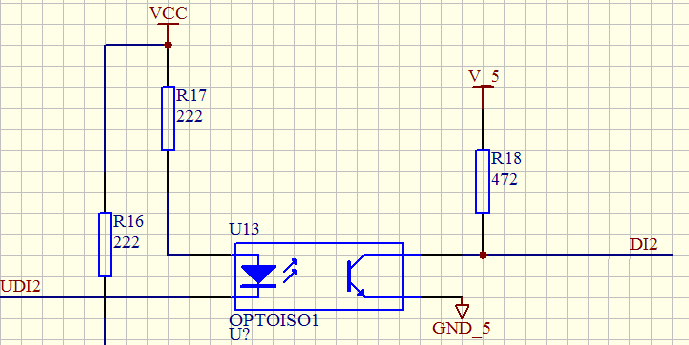

ssr驱动,直接使用直流电压控制,可以认为内部已经有了一个限流电阻;

看以前电路,老是对10k上拉表示疑惑,而且《51从初学者到工程师》中推荐不小于5k,太小会烧掉光藕,更是不解,一般datasheet中推荐if在10mA,不知道怎么实现的,看了[url]http://blog.sina.com.cn/s/blog_5018d6110100f6bl.html[/url] 稍许放心了,”“如果是作为开关量的调理,足够了。。。”
