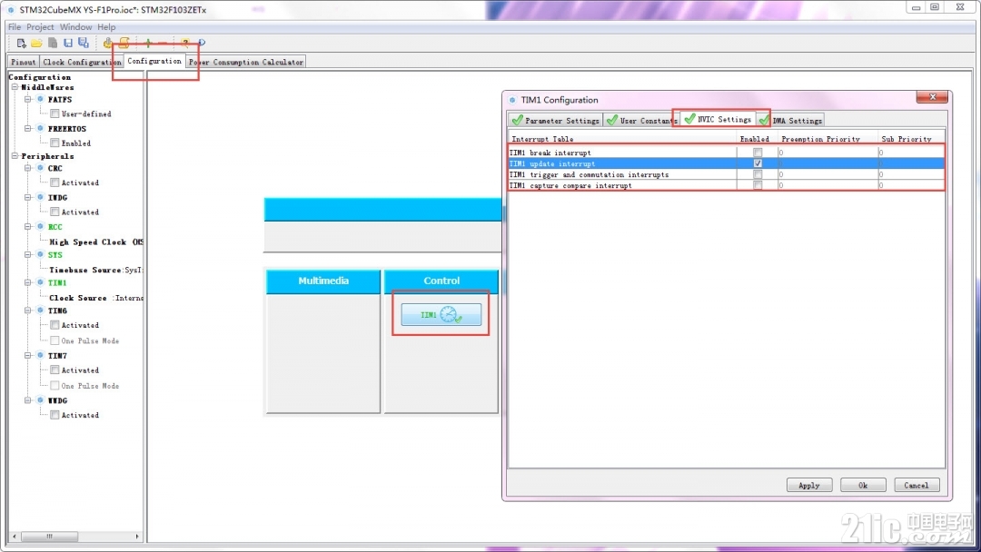

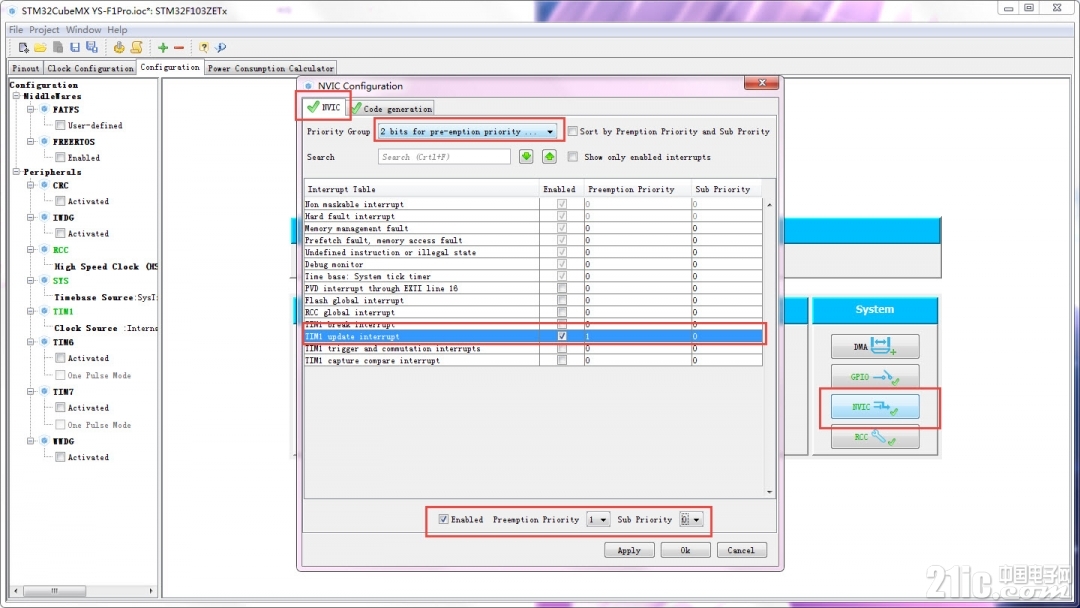

【1】例程简介
  系统滴答定时器一般用来提供“心跳”作用,而STM32定时器最基本功能也是定时,可以设置不同
时间长度的定时。定时器除了最基本的定时功能外,定时器与GPIO有挂钩使得它可以发挥强大的作用,
比如可以输出不同频率、不同占空比的方波信号、PWM信号,同时做为输入捕获功能时,可以测量脉冲
宽度、实现电容按键检测等等。
  STM32F103ZET6总共有8个定时器,TIM1和TIM8是高级控制定时器,TIM2、3、4、5是通用定时器,
TIM6和TIM7是基本定时器。
本例程使用高级定时器产生一个10ms的基本定时。

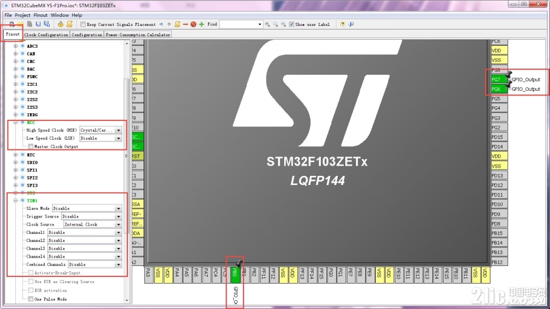

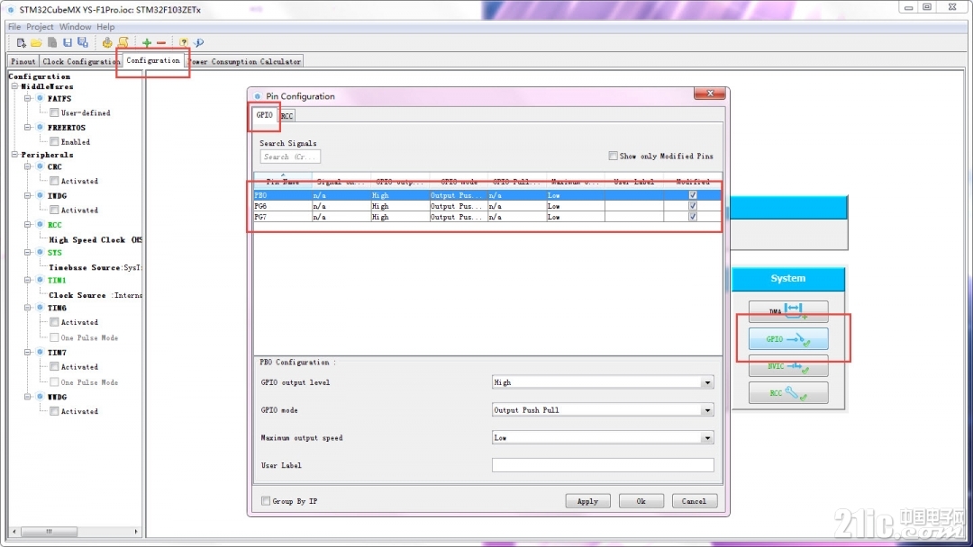

【2】跳线帽情况
******* 为保证例程正常运行,必须插入以下跳线帽 **********
丝印编号     IO端口      目标功能引脚        出厂默认设置
  JP3        PB0           LED1               已接入
  JP4        PG6           LED2               已接入
  JP5        PG7           LED3               已接入
【3】操作及现象
  使用开发板配套的MINI USB线连接到开发板标示“调试串口”字样的MIMI USB接口用于为开发板
提供电源。下载完程序之后,可观察到LED1、LED2和LED3灯每1s改变一次状态,LED1和LED3同步,
而LED2与它们变化情况刚好相反。

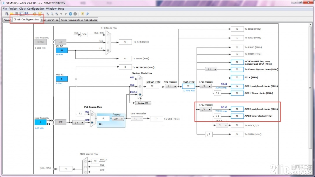

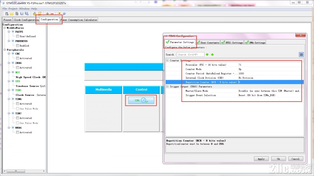

// 定义定时器预分频,定时器实际时钟频率为:72MHz/(ADVANCED_TIMx_PRESCALER+1)
#define ADVANCED_TIM_PRESCALER            71  // 实际时钟频率为:1MHz
// 定义定时器周期,当定时器开始计数到ADVANCED_TIMx_PERIOD值并且重复计数寄存器为0时更新定时器并生成对应事件和中断
#define ADVANCED_TIM_PERIOD               1000  // 定时器产生中断频率为:1MHz/1000=1KHz,即1ms定时周期
// 定义高级定时器重复计数寄存器值,
#define ADVANCED_TIM_REPETITIONCOUNTER    9
// 最终定时器频率计算为: 72MHz/(ADVANCED_TIMx_PRESCALER+1/(ADVANCED_TIM_REPETITIONCOUNTER+1)/ADVANCED_TIMx_PERIOD
// 比如需要产生20ms周期定时,可以设置为: 72MHz/(359+1)/(9+1)/400=50Hz,即20ms周期
// 这里设置 ADVANCED_TIMx_PRESCALER=359;ADVANCED_TIM_REPETITIONCOUNTER=9;ADVANCED_TIMx_PERIOD=400;
