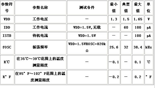

tyw| | 2010-3-4 10:51 | 只看该作者
数字体温表芯片HT7500及其应用
毛兴武 孙鹏 祝大卫(临沂276004)

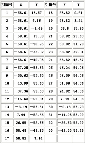

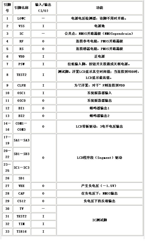

HT7500引脚配置如图2所示。表1列出了IC的引脚座标。
图1HT7500内部结构框图
表1 HT7500引脚座标
单位:1mil=0.0254mm HT7500的引脚描述如表2所列。
3电气特性及特点
(1)电气特性
HT7500的最大额定参数为:
电源电压0V~2V
输入电压VSS-0?5V~VDD-1?5V
工作温度-2?0℃~+75℃
贮存温度-55℃~+125℃
HT7500的主要参数指标如表3所列。
图2HT7500引脚配置
表2 HT7500引脚名称及功能
表3 HT7500主要技术指标
(2)主要特点   HT7500的主要特点如下:
1)单片CMOS结构,利用1只1.5V的电池工作;2)测量范围为+32℃~+42℃(+90~+108),测量精确度为±0.1℃(±0.2),分辨力是0.1℃(0.1);

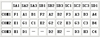

图4为HT7500驱动的LCD电极式样。LCD背板及程序段驱动如表4所列。 表4HT7500相关驱动引脚与LCD程序段关系
注:1/3运作,1/2偏压(LCD使用3V)。 5典型应用
HT7500只需外加少量的元件,就可以组成一个较高性能的数字体温表。图5为HT7500的典型应用电路。在图5中,HT7500脚RS上外接传感器采用503ET热敏电阻;脚VEE和CAP、C512上的外接电容(均为0.022μF)用作稳定VEE(-1?5V);脚BZ1、BZ2外接蜂鸣器用作产生报警音响;频率为5?3kHz;脚LOWC上外接可调电阻(400kΩ)用作调整低电压检测器的电平,该脚不用时开路;脚OSCI、OSCO外接电阻ROSC=820kΩ,与IC内置电容用作形成RC振荡器,产生32kHz的系统时钟;脚RS、RF和SC外接阻容元件构成一个交替RC振荡器,在一定时间内,只允许一个振荡器(RS或RF)被激活。脚RF上外接电阻REF是参考电阻,其数值等于503ET热敏电阻在37.5℃下的电阻值。在实际制作过程中,为了调节参考电阻REF,应让脚TEST2悬浮,测量的温度将是环境温度的精确值。IC脚9上连接选择开关。当脚9悬浮时,显示℃;当脚9连接VDD时,则显示。
