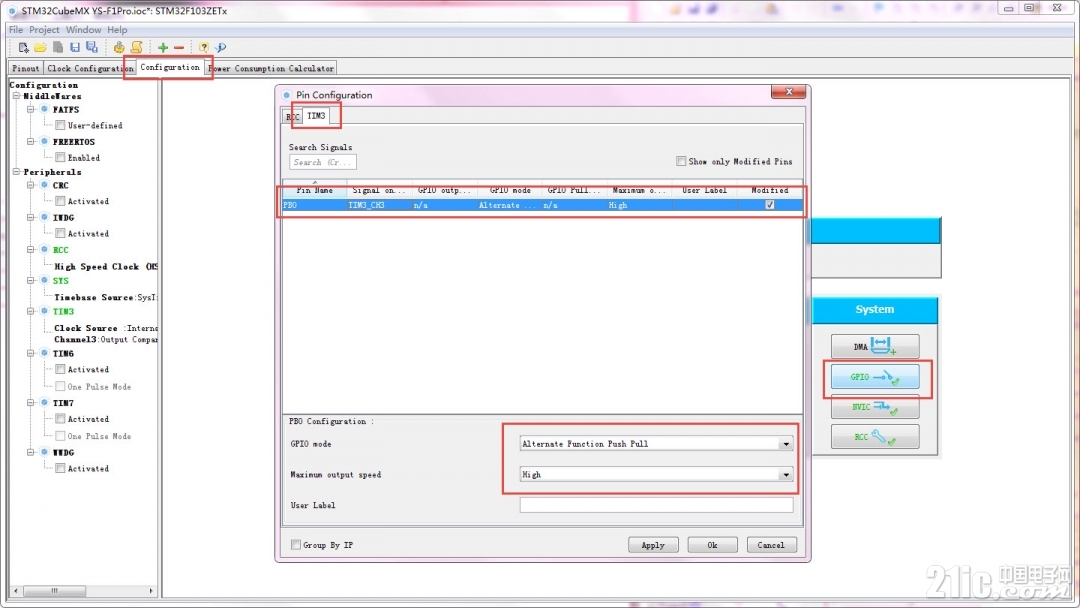

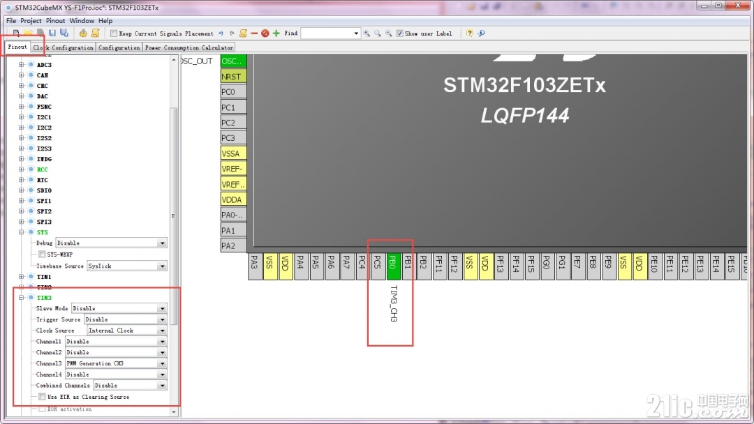

【1】例程简介
  系统滴答定时器一般用来提供“心跳”作用,而STM32定时器最基本功能也是定时,可以设置不同
时间长度的定时。定时器除了最基本的定时功能外,定时器与GPIO有挂钩使得它可以发挥强大的作用,
比如可以输出不同频率、不同占空比的方波信号、PWM信号,同时做为输入捕获功能时,可以测量脉冲
宽度、实现电容按键检测等等。
  STM32F103ZET6总共有8个定时器,TIM1和TIM8是高级控制定时器,TIM2、3、4、5是通用定时器,
TIM6和TIM7是基本定时器。
本例程使用通用定时器产生PWM信号,不断改变占空比,使得输出通道产生类正弦波图像,接在LED灯
上实现呼吸灯效果。

bsp_GeneralTIM.h文件内容:
  1. #ifndef __GENERAL_TIM_H__
  2. #define __GENERAL_TIM_H__
  3. /* 包含头文件 ----------------------------------------------------------------*/
  4. #include "stm32f1xx_hal.h"
  5. /* 类型定义 ------------------------------------------------------------------*/
  6. /* 宏定义 --------------------------------------------------------------------*/
  7. #define GENERAL_TIMx                        TIM3
  8. #define GENERAL_TIM_RCC_CLK_ENABLE()        __HAL_RCC_TIM3_CLK_ENABLE()
  9. #define GENERAL_TIM_RCC_CLK_DISABLE()       __HAL_RCC_TIM3_CLK_DISABLE()
  10. #define GENERAL_TIM_GPIO_RCC_CLK_ENABLE()   __HAL_RCC_GPIOB_CLK_ENABLE();
  11. #define GENERAL_TIM_CH3_PORT                GPIOB
  12. #define GENERAL_TIM_CH3_PIN                 GPIO_PIN_0
  13. #define GENERAL_TIM_IRQn                    TIM3_IRQn
  14. #define GENERAL_TIM_IRQHANDLER              TIM3_IRQHandler
  15. // 定义定时器预分频,定时器实际时钟频率为:72MHz/(GENERAL_TIMx_PRESCALER+1)
  16. #define GENERAL_TIM_PRESCALER               1999  // 实际时钟频率为:36kHz
  17. // 定义定时器周期,当定时器开始计数到GENERAL_TIMx_PERIOD值是更新定时器并生成对应事件和中断
  18. #define GENERAL_TIM_PERIOD                  255
  19. /* 扩展变量 ------------------------------------------------------------------*/
  20. extern TIM_HandleTypeDef htimx;
  21. extern uint8_t indexWave[];
  22. /* 函数声明 ------------------------------------------------------------------*/
  23. void GENERAL_TIMx_Init(void);
  24. #endif        /* __GENERAL_TIM_H__ */
  25. /******************* (C) COPYRIGHT 2015-2020 硬石嵌入式开发团队 *****END OF FILE****/
bsp_GeneralTIM.c文件内容:
  1. /**
  2.   ******************************************************************************
  3.   * 文件名程: bsp_GeneralTIM.c
  4.   * 作    者: 硬石嵌入式开发团队
  5.   * 版    本: V1.0
  6.   * 编写日期: 2015-10-04
  7.   * 功    能: 通用定时器底层驱动程序
  8.   ******************************************************************************
  9.   * 说明:
  10.   * 本例程配套硬石stm32开发板YS-F1Pro使用。
  11.   *
  12.   * 淘宝:
  13.   * 论坛:ing10bbs
  14.   * 版权归硬石嵌入式开发团队所有,请勿商用。
  15.   ******************************************************************************
  16.   */
