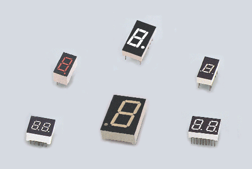

情场探花|  楼主 | 2010-3-4 20:00 | 只看该作者 回帖奖励 |倒序浏览 |阅读模式
123654789| | 2010-3-4 20:07 | 只看该作者
如果是上面5个脚,下面也是5个脚的那种
一般都是中间的那个脚是公共端

ljolove| | 2010-3-5 09:50 | 只看该作者
LS万用表怎么测不出来?8段一般都10个腿,有两个通的就是公共端,或者用万用表测二极管那个档位也可以测出来

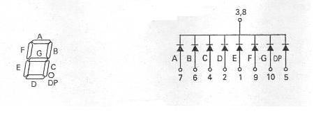

什么是LED数码管?
LED数码管用途很广,说说最普及的,例如:LED数码,就是显示888的那中,在数字仪表上用的最广。其实数码管是由7个二极管组成,有共阴,共阳两种,八只脚,当中一只是公共端。
8段数码管属于LED发光器件的一种。LED发光器件一般常用的有两类:数码管和点阵。8段数码管又称为8字型数码管,分为8段:A、B、C、D、E、F、G、P。其中P为小数点。数码管常用的有10根管脚,每一段有一根管脚,另外两根管脚为一个数码管的公共端COM,两根之间相互连通,如图所示:
图一 LED的管脚和电路原理
    从电路上,数码管又可分为共阴和共阳两种。
数码管的公共端就是”位“选端。
共阴极的数码管公共端接地(叫做“位”选端),段选端高电平有效,
共阳级公共端(位选端)接+5V电源,段选端低电平有效。
位选端的意思就是只有这一端选通的时候才能给段选端赋不同的值。
比如说对共阴级的数码管,只有先给位选端(也就是共阴级)一个低电平时,才能给段选端(阳级)赋不同的码(高电平有效),才能在数码管上显示不同的数字。

iC921| | 2010-3-12 00:33 | 只看该作者
它说明了引脚与引脚功能的关系,再说一下引脚排列规律不行吗?
