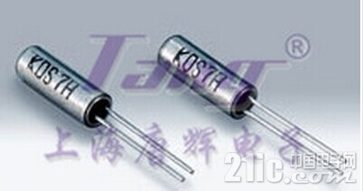

二、32.768KHZ时钟晶振
STM32系列大部分产品外围匹配的32.768KHZ晶振要求低负载、低ESR值等,因此对该颗晶振的要求相当高。一旦该颗晶振的指标出现偏差,极易出现晶振起振时间慢、时间偏大、不起振等现象。本文给您推荐几颗大批量应用在STM32芯片上的时钟晶振。
    1、低负载、低ESR值产品:
直插封装DT-26 32.768KHZ 20PPM 6PF
贴片封装DMX-26S 32.768KHZ 20PPM 6PF
贴片封装NX3215SA 32.768KHZ 20PPM 6PF
2常规负载产品:
直插封装DT-26 32.768KHZ 20PPM 12.5PF
贴片封装DMX-26S 32.768KHZ 20PPM 12.5PF
贴片封装NX3215SA 32.768KHZ 20PPM 12.5PF
另外还有其他时钟32.768K晶振推荐,
如DT-38、DST310S、DST210A、DST1610A等不一一例举。具体的参数型号可以留言。
