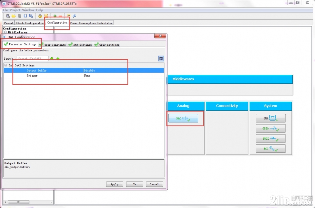

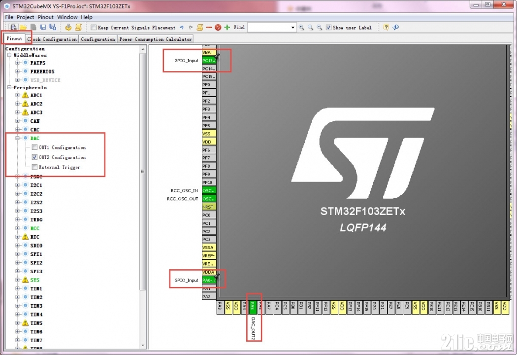

【1】例程简介
  DAC:数字量-模拟量转换器,用于将数字量转化输出为模拟量的电压值,STM32F103ZET6有两通道
独立的12bitDAC,即可在设置0~4095对应输出0~3.3V电压。可以通过软件设置为8bit DAC。
【2】跳线帽情况
******* 为保证例程正常运行,必须插入以下跳线帽 **********
丝印编号     IO端口      目标功能引脚        出厂默认设置
【3】操作及现象
  使用开发板配套的MINI USB线连接到开发板标示“调试串口”字样的MIMI USB接口为开发板供电。
下载完程序之后,用万用板测量PA5引脚电压,按下KEY1或者KEY2可调节输出电压大小。

  13. /* 定义DAC通道引脚,这里使用PA5,测试发现PA4因与其他模块共用引脚输出电压至受到影响 */
  14. #define DACx_CHANNEL_PIN                 GPIO_PIN_5
  15. #define DACx_CHANNEL_GPIO_PORT           GPIOA
  16. /* 定义DAC通道,这里使用通道2,测试发现PA4(通道1)因与其他模块共用引脚输出电压至受到影响 */
  17. #define DACx_CHANNEL                     DAC_CHANNEL_2

  36.   hdac.Instance = DACx;
  37.   HAL_DAC_Init(&hdac);
  38. /* DAC通道输出配置 */
  39.   sConfig.DAC_Trigger = DAC_TRIGGER_NONE;
  40.   sConfig.DAC_OutputBuffer = DAC_OUTPUTBUFFER_DISABLE;
  41.   HAL_DAC_ConfigChannel(&hdac, &sConfig, DACx_CHANNEL);
  42. }
