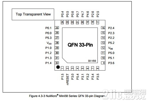

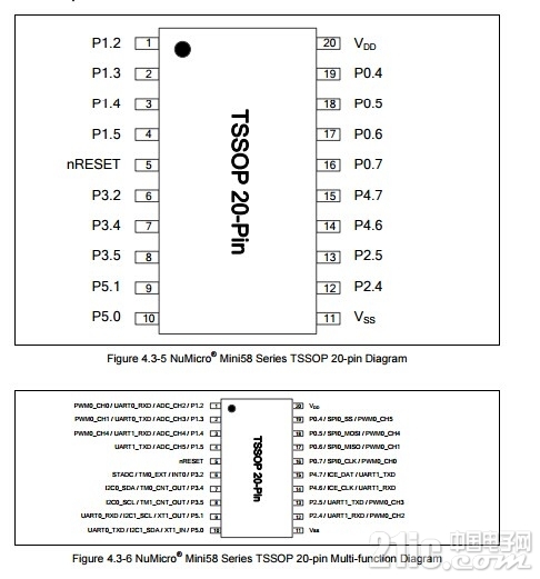

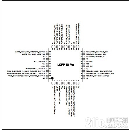

MINI58蕊片脚如何定义
可以举几个例子吗? 如24脚NSS、23脚MOSI、17脚TXD
wangwang2015 发表于 2016-6-2 18:13 | 显示全部楼层
附件规格书里有详细资料。
DS_Mini58DE_Series_EN_Rev1.02.pdf
1.56 MB, 下载次数: 5
 楼主| dragonjun 发表于 2016-6-2 18:44 | 显示全部楼层
可以举例说下吗
玛尼玛尼哄 发表于 2016-6-4 09:00 | 显示全部楼层
看看头文件也知道名字都怎么定义的了。
