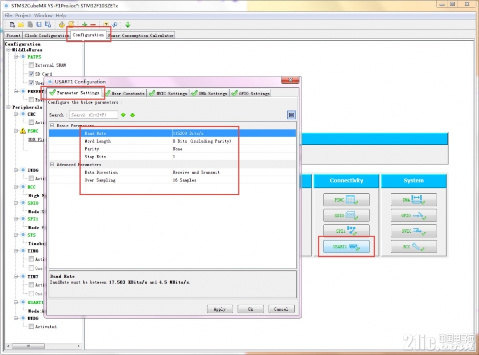

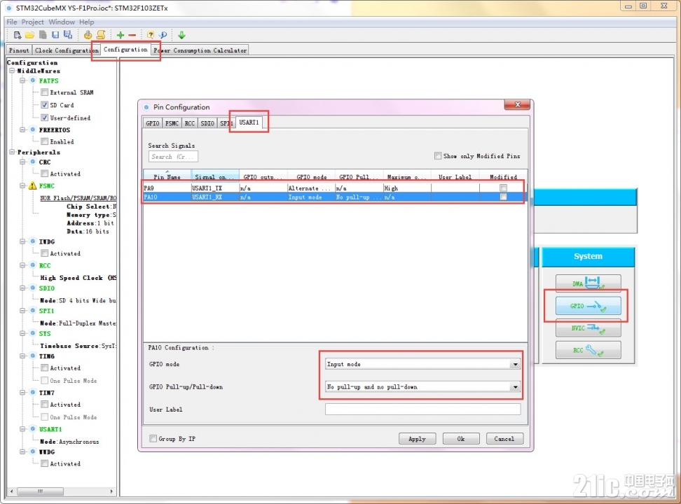

【HAL库每天一例】系列例程从今天开始持续更新。。。。。
我们将**每天至少发布一个基于YS-F1Pro开发板的HAL库例程,
该系列例程将带领大家从零开始使用HAL库,后面会持续添加模块应用例程。
同样的,我们还程序发布基于HAL库的指导文档和视频教程,欢迎持续关注,并提出改进意见。
例程下载:
资料包括程序、相关说明资料以及软件使用截图
链接:http://pan.baidu.com/s/1i574oPv
密码:r3s3
(硬石YS-F1Pro开发板HAL库例程持续更新\1. 软件设计之基本裸机例程(HAL库版本)\YSF1_HAL-054. LCD-显示图片(图片在SD卡)
  *                           硬石YS-F1Pro开发板例程功能说明
  *  例程名称: YSF1_HAL-054. LCD-显示图片(图片在SD卡)
  * 说明:
  * 本例程配套硬石stm32开发板YS-F1Pro使用。
  * 淘宝:
  * 论坛:http://www.ing10bbs.com
  * 版权归硬石嵌入式开发团队所有,请勿商用。
【1】例程简介
  FSMC:可变静态存储控制器,是STM32系列采用的一种新型的存储器扩展技术。一般可以用FSMC
接口与液晶驱动IC连接,实现数据交换。YS-F1Pro预留16bit的FSMC液晶接口,我们同时提供了
3.5寸TFT液晶模组供选购,该模组的液晶驱动IC型号为ILI9488。
  本例程实现液晶模组显示24bit的bmp格式图片。
【2】跳线帽情况
******* 为保证例程正常运行,必须插入以下跳线帽 **********
丝印编号     IO端口      目标功能引脚        出厂默认设置
  JP1        PA10        TXD(CH340G)          已接入
  JP2        PA9         RXD(CH340G)          已接入

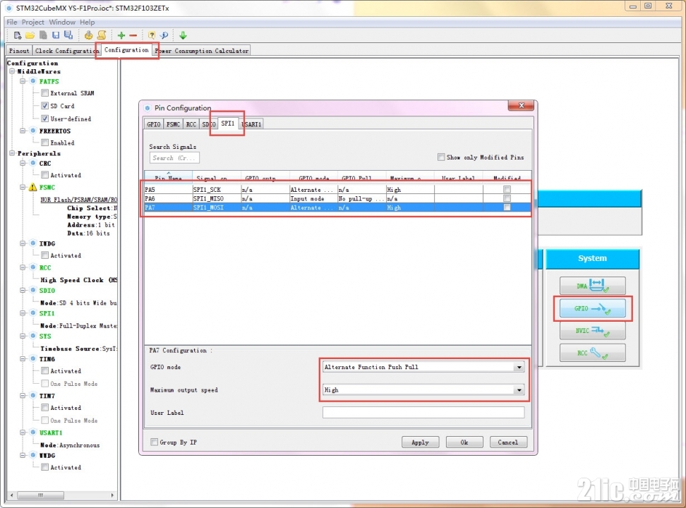

【3】操作及现象
将例程目录下的图片文件拷贝到SD卡中,并把SD卡插入到开发板上,把3.5寸TFT液晶模组插入开发
板中间液晶接口上,使用开发板配套的MINI USB线连接到开发板标示“调试串口”字样的MIMI USB
接口(需要安装驱动),在电脑端打开串口调试助手工具,设置参数为115200 8-N-1。下载完程序
之后,在串口调试助手窗口可接收到液晶模组ID信息,同时液晶屏幕亮起来,先后显示几张图片。
/******************* (C) COPYRIGHT 2015-2020 硬石嵌入式开发团队 *****END OF FILE****/
