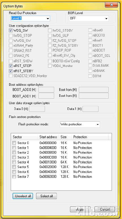

客户打开STM32 ST-LINK Utility 软件,点击“连接Connect to the target”按钮,再把功能代码下载到板上的STM32F411VET6,实现跑马灯的功能。然后,点击“Target → Option Bytes”调出选项字节对话框,将读保护Read OutProtection 设置为Level 1,如下:
点击“Apply”之后,STM32 ST-LINK Utility 就将选项字节烧写进去了。此时,弹出一个对话框:
此对话框告知我们无法读取存储器。这是对的,因为我们已经将读保护设置成Level 1 了,点击“OK”就可以了。

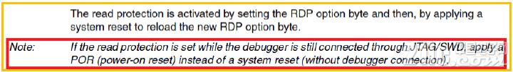

关于此问题,需要查找一份比较老的编程手册PM0075。此文档虽然是STM32F10xxx 的编程手册,但是有些内容还是值得我们借鉴的,比如现在遇到的这个问题。
翻到2.4.1 Read Protection 章节,在这里,我们看到如下的句子:
第一句话的意思是:读保护是在设置RDP 选项字节后,再执行一次系统复位以重载新的RDP 选项字节后才生效的。接下来的这个注意就很重要了,它的意思是:当读保护被设置的时候调试器仍然通过JTAG/SWD 连接在目标芯片,那么要让选项字节生效,必须执行一次上电复位,而不是系统复位,目的是断开调试器的连接。
对于使用STM32 ST-LINK Utility 来更改RDP 选项字节的操作,正好符合了这两句话的意思,ST-LINK 还通过SWD 接口接在STM32F411VET6 上,所以需要一次上电复位才可以。

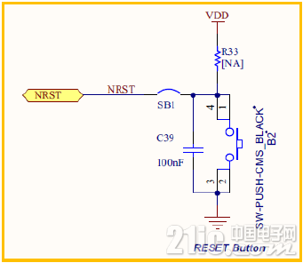

那为什么按下Reset 键也没用呢?我们看一下32F411EDISCOVERY 的电路图,看到RESET 键的电路如下:
此按键是接到STM32F411VET6 的NRST 引脚上的。

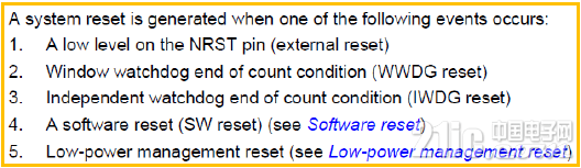

来看一下STM32F411 参考手册RM0383 关于System Reset 的定义:
在NRST 引脚上产生的低电平复位,也就是外部复位,是属于系统复位System Reset 的一种。这就是为什么在Discovery 板上按RESET 键不能起作用的原因了。
