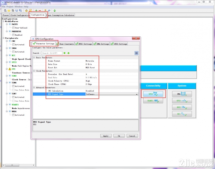

【HAL库每天一例】系列例程从今天开始持续更新。。。。。
我们将**每天至少发布一个基于YS-F1Pro开发板的HAL库例程,
该系列例程将带领大家从零开始使用HAL库,后面会持续添加模块应用例程。
同样的,我们还程序发布基于HAL库的指导文档和视频教程,欢迎持续关注,并提出改进意见。
例程下载:
资料包括程序、相关说明资料以及软件使用截图
链接:http://pan.baidu.com/s/1i574oPv
密码:r3s3
(硬石YS-F1Pro开发板HAL库例程持续更新\1. 软件设计之基本裸机例程(HAL库版本)\YSF1_HAL-064. 以太网-W5500
  *                           硬石YS-F1Pro开发板例程功能说明
  *  例程名称: 1. Network install
  * 说明:
  * 本例程配套硬石stm32开发板YS-F1Pro使用。
  * 淘宝:
  * 论坛:http://www.ing10bbs.com
  * 版权归硬石嵌入式开发团队所有,请勿商用。

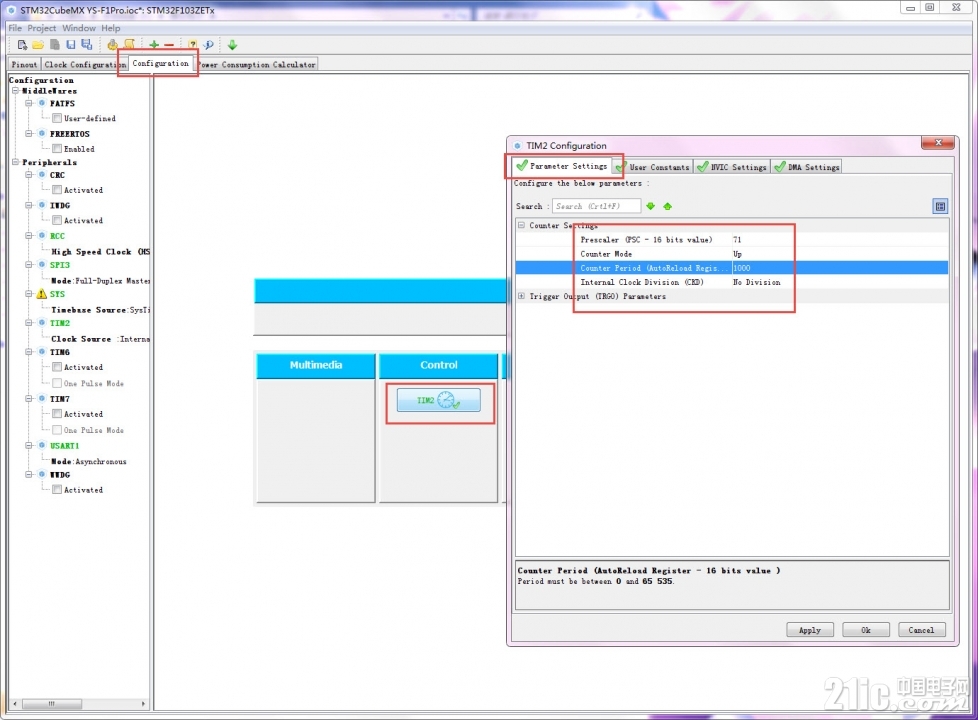

【1】例程简介
  W5500 是一款全硬件 TCP/IP 嵌入式以太网控制器,为嵌入式系统提供了更加简易的互联网连接
方案.使用硬件逻辑门电路实现 TCP/IP 协议栈的传输层及网络层(如: TCP, UDP, ICMP, IPv4,
ARP, IGMP, PPPoE 等协议),并集成了数据链路层,物理层,以及 32K 字节片上 RAM 作为数据
收发缓存。使得上位机主控芯片,只需承担TCP/IP 应用层控制信息的处理任务。从而大大节省了上
位机对于数据复制、协议处理和中断处理等方面的工作量,提升了系统利用率及可靠性。
  YS-F1Pro开发板上集成了W5500芯片,可以实现网络通信。
  本例程实现W5500网络环境搭建,最后通过ping通验证网络通路。

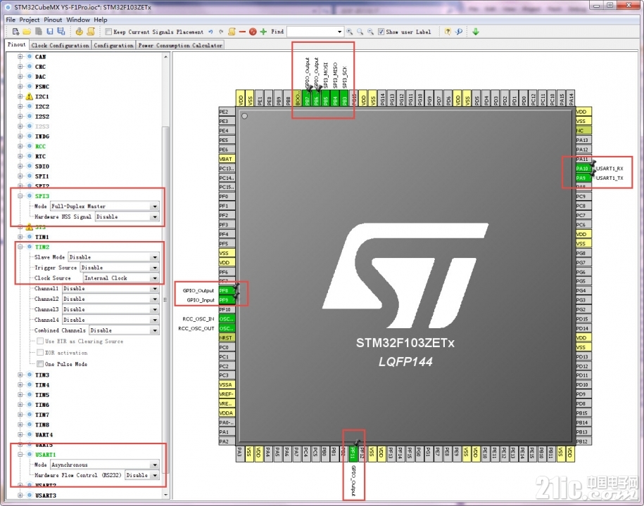

【2】跳线帽情况
******* 为保证例程正常运行,必须插入以下跳线帽 **********
丝印编号     IO端口      目标功能引脚        出厂默认设置
  JP1        PA10        TXD(CH340G)          已接入
  JP2        PA9         RXD(CH340G)          已接入
  JP8        PF9         INTn(W5500)          已接入
  JP9        PF11        SCSn(W5500)          已接入

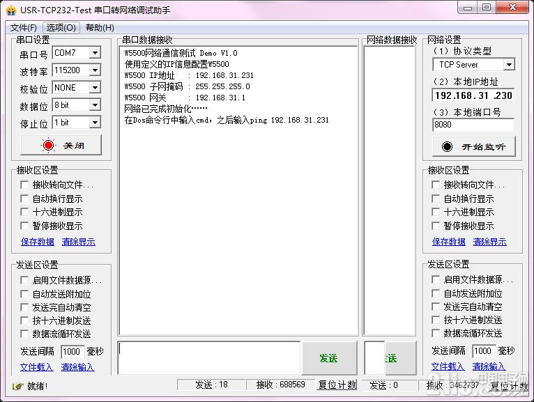

【3】操作及现象
使用网线接入YS-F1Pro开发板右上方网口,连接至路由器;使用开发板配套的MINI USB线连接到开发
板标示“调试串口”字样的MIMI USB接口(需要安装驱动),在电脑端打开串口调试助手工具,设置
参数为115200 8-N-1。根据自己网络环境设置w5500_conf.c文件中相关参数,编译程序并下载,等下
载完程序之后,在串口调试助手窗口可接收到信息。
在Windows下的具体操作是,开始—运行--(键入)cmd,在弹出的dos窗口中输入
ping+空格+ 要ping的网址,回车。
/******************* (C) COPYRIGHT 2015-2020 硬石嵌入式开发团队 *****END OF FILE****/
