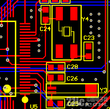

STM152VBT6片子32.768KHZ晶振不起振[/img],晶振负载电容7pf,外面匹配电容6.8pf,不起振,换了6pf,10pf,12pf,都不行,将晶振换为12.5pf负载电容的,也是不起振,无解了,布局如图,Y3就是32.768晶振
airwill| | 2016-7-11 18:33 | 只看该作者
我也发现, stm32 的 32K 晶振不容易起振. 你可以把电容再小一点.
可能 ST 为了低功耗, 把增益设计得很小的缘故.
布线也弄不出花样来, 外围除了换电容, 那就只能换晶振了
1057265189|  楼主 | 2016-7-11 19:16 | 只看该作者
可能 ST 为了低功耗, 把增益设计得很小的 ...
就是去掉电容也是不起振

问题解决了,换了个新的12.5pf的晶振好了,没加电容,人家用7pf的晶振就可以,我这个就不行,人品不好被同事们公认了。
查了资料,也找不出问题的根本原因

这个32768晶振及负载电容 有点讲究。
晶振最好品质好的,电容7PF上下为宜。
