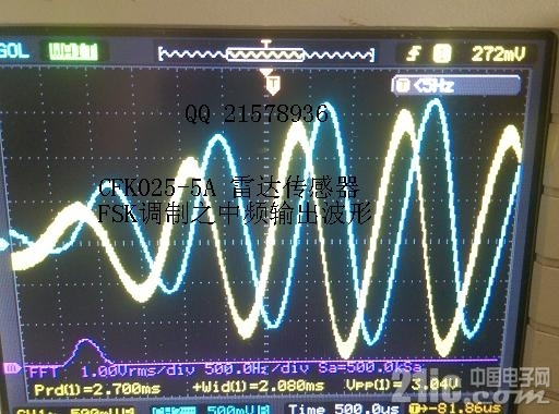

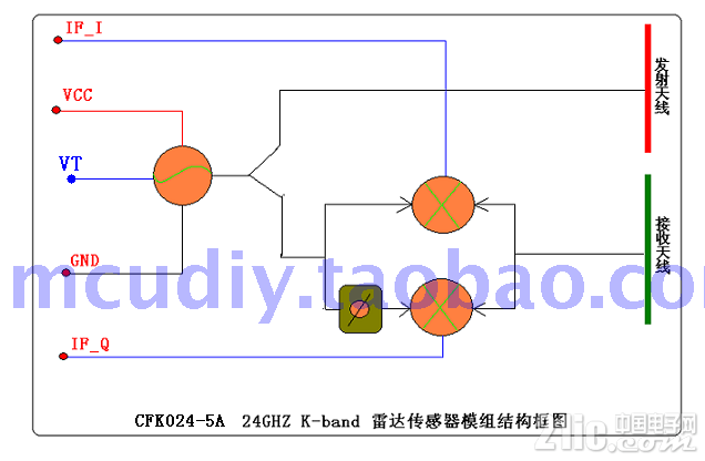

1: TIMa触发DMA 把RAM里的波形表经过DAC转换输出来 产生FM调制波形 再经过运放射随后接到CFK024-5A VT脚 做FM调制
2:中频输出 经过高通滤波再放大Vpp到合适的范围,在TIMa的同步下触发ADC采集转换成数字信号到MCU的RAM里
3:做FFT,得频谱 ,按公式计算出频点对应的距离关系以及各种滤波什么的 得到得到距离 再UART输出,并满足距离条件的触发报警(如喇叭叫唤啥的)

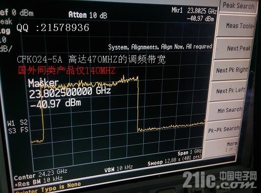

介绍下自家设计生产其中一款24GHZ低成本雷达传感器--CFK024-5A
超小尺寸25mm*25mm 厚度6MM(不含针脚高度)、
发射功率(EPIR) 16dBm
天线增益 10dB
独立的收发天线,更高的收发隔离度和增益
低功耗设计(5V/27mA)
高灵敏度 ,FMCW调制模式测距 探测人>4米,车>12米
