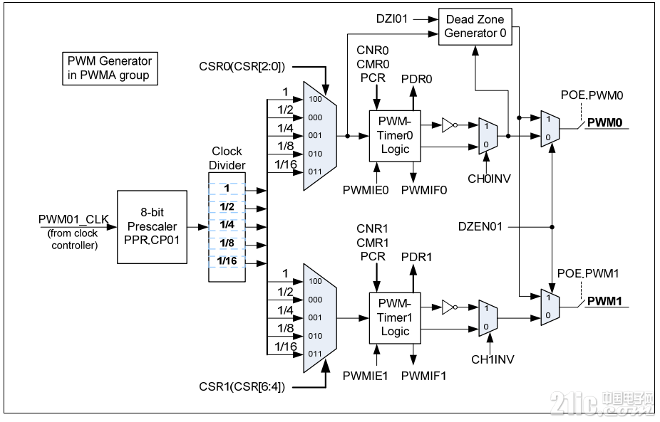

NuMicro M051™ 系 列 有 2 个 PWM 组 , 支 持 4 组 PWM 发 生 器 , 可 配 置 成 8 个 独 立 的 PWM 输 出 ,
PWM0~PWM7, 或 者4 个 互 补 的PWM对, (PWM0, PWM1), (PWM2, PWM3), (PWM4, PWM5) 和
(PWM6, PWM7) ,带4个可编程的死区发生器.
每组PWM发生器带有8位预分频器,一个时钟分频器提供5种分频(1, 1/2, 1/4, 1/8, 1/16), 两个PWM定时
器包括2个时钟选择器,两个16位PWM向下计数计数器用于PWM周期控制,两个16位比较器用于PWM
占空比控制以及一个死区发生器。 4组PWM发生器提供8个独立的PWM中断标志,这些中断标志当相应
的PWM周期向下计数器达到零时由硬件置位。每个PWM中断源和它相应的中断使能位可以引起CPU请
求PWM中断。 PWM发生器可以配置为单触发模式产生仅仅一个PWM周期或自动重载模式连续输出
PWM波形。

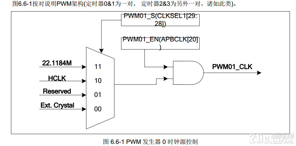

当PCR.DZEN01置位, PWM0 与 PWM1执行互补的PWM对功能,这一对PWM的时序,周期,占空比和
死区时间由PWM0定时器和死区发生器0决定。同样, PWM互补对(PWM2, PWM3), (PWM4, PWM5)
与 (PWM6, PWM7) 分别由 PWM2, PWM4 与 PWM6 定时器和死区发生器2, 4, 6控制,参考下图查
看PWM定时器架构。

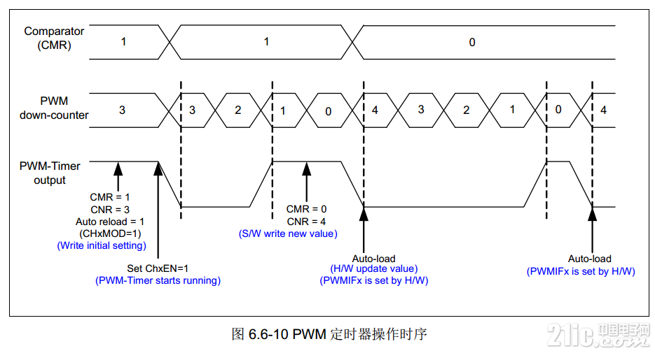

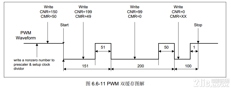

为防止PWM输出不稳定波形, 16位向下计数计数器和16位比较器采用双缓存器。当用户向计数器/比较
器缓冲寄存器内写入值,只有当向下计数计数器的值达到0时,被更新的值才会被装载到16位计数器/比
较器。该双缓冲特性避免PWM输出波形上产生毛刺。
当16位向下计数计数器达到0时,中断请求产生。如果PWM定时器被配置为自动重装载模式,当向下计
数器达到0时,会自动重新装载PWM计数器寄存器(CNRx)的值,并开始递减计数,如此连续重复。如
果定时器设为单触发模式,当向下计数器达到0时,向下计数器停止计数,并产生一个中断请求。

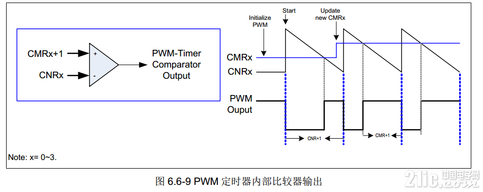

PWM计数器比较器的值用于高电平脉冲宽度调制,当向下计数器的值与比较寄存器的值相同时,计数
器控制逻辑改变输出为高电平。

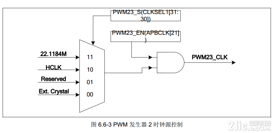

PWM定时器可复用为数字输入捕捉功能。如果捕捉功能使能, PWM的输出引脚将被切换至捕捉输入模
式。捕捉器0和PWM0使用同一个定时器,捕捉器1和PWM1使用另一组定时器,以此类推。因此在使用
捕捉功能之前,用户必须预先配置PMW定时器。捕捉功能使能后,捕捉器在输入通道的上升沿将PWM

PWM 发生器 0 结构框图

PWM-定时器操作
PWM 周期和占空比控制由PWM向下计数器寄存器(CNR)以及PWM比较寄存器(CMR)配置。 PWM定时
器工作时序如图6.6-10所示。 . 脉宽调制的公式如下, PWM定时器比较器的说明如图6.6-9所示。注意:
相应的GPIO管脚必须配置成PWM功能(使能POE 和禁用CAPENR)。
PWM 频率 = PWMxy_CLK/(prescale+1)/(clock divider)/(CNR+1); xy代表01, 23, 45 或 67, 取决于所选
择的PWM通道.
y 占空比 = (CMR+1)/(CNR+1)
y CMR >= CNR: PWM输出为高
y CMR < CNR: PWM低脉宽= (CNR-CMR) unit1; PWM高脉宽 = (CMR+1) unit
y CMR = 0: PWM 低脉宽 = (CNR) unit; PWM高脉宽= 1 unit
注: 1. unit = 一个PWM时钟周期

PWM双缓存,自动重载以及单触发模式
NuMicro M051™系列PWM定时器具有双缓存功能。重载值将在下一个周期开始时更新,不会影响当前
定时器工作。 PWM计数器值可写入CNRx,当前PWM计数器的值可以从PDRx读取。
PWM 控制寄存器(PCR) 的CH0MOD 位定义PWM0是自动重载模式还是单触发模式。如果CH0MOD被
设置为1,当PWM计数器达到0,自动重载操作装载CNR0的值到PWM计数器。如果CNR0被设定为0,
当PWM计数器计数到0,计数器将停止计数。如果CH0MOD被设定为0,当PWM计数器计数到0,计数
器立即停止计数。 PWM1~PWM7 运行状态与PWM0 相同.
