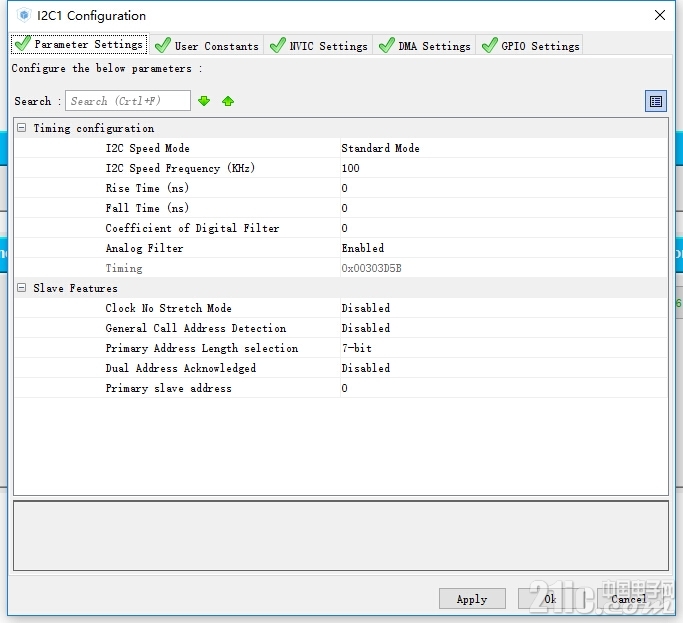

首先是配置引脚  PB8  PB9配置为I2C,PD8  PD9配置成串口3

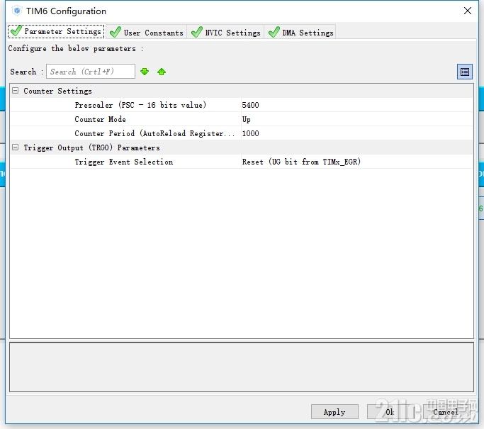

接下来是I2C   USART  TIM  NVIC配置
配置好之后生成代码
我配置的中断可能有问题,刚开始的时候无法进入定时器中断,加了一句        HAL_TIM_Base_Start_IT(&htim6);就 解决了
接下来就是试着读deviceid  调用HAL_I2C_Mem_Read()即可 ,写寄存器,用HAL_I2C_Mem_Write();

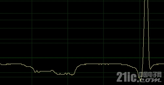

最后,用铁丝和硬币分别在PCB线圈下面运动,在电脑上用visualscope观察效果。
左边的低谷是铁丝,右边的尖峰是硬币, 这效果也不算太好 ,如果有调好的大神看到了 , 还请多多指点。
