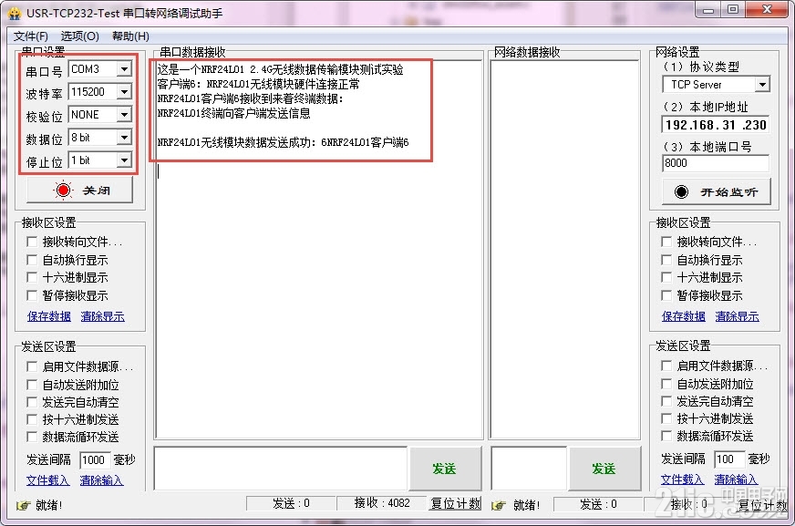

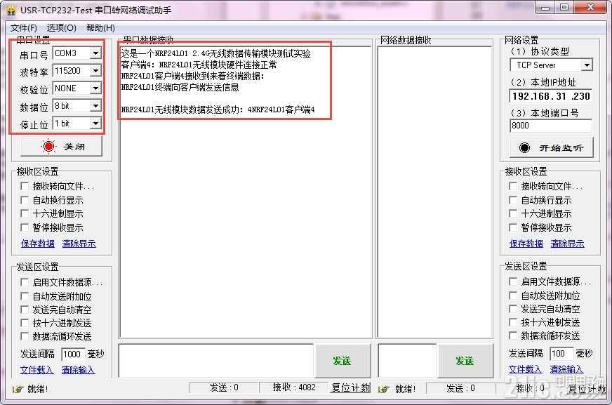

 楼主| 亼亽 发表于 2016-7-31 12:03 | 显示全部楼层 |阅读模式

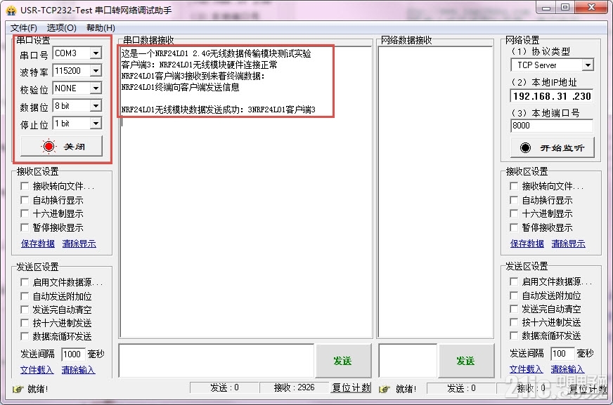

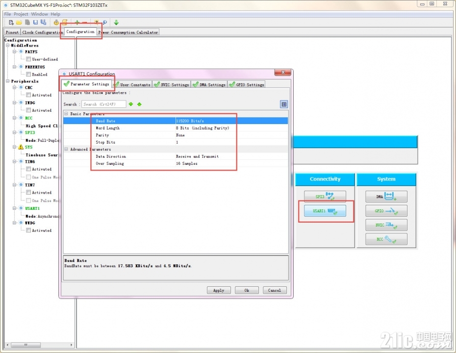

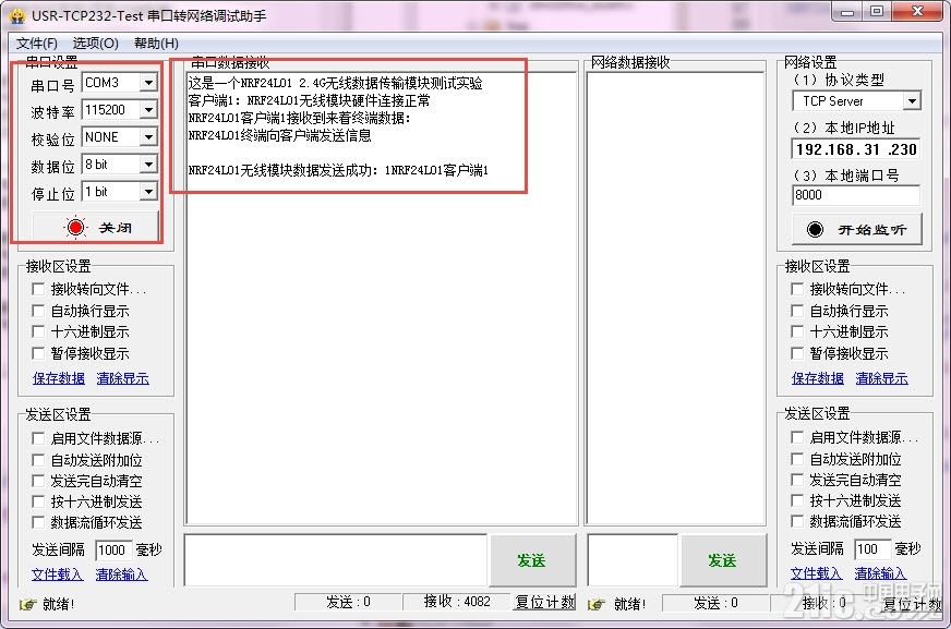

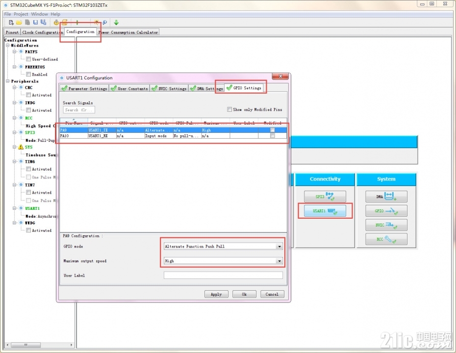

【HAL库每天一例】系列例程从今天开始持续更新。。。。。
我们将**每天至少发布一个基于YS-F1Pro开发板的HAL库例程,
该系列例程将带领大家从零开始使用HAL库,后面会持续添加模块应用例程。
同样的,我们还程序发布基于HAL库的指导文档和视频教程,欢迎持续关注,并提出改进意见。
例程下载:
资料包括程序、相关说明资料以及软件使用截图
百度云链接:http://pan.baidu.com/s/1i574oPv
密码:r3s3
(硬石YS-F1Pro开发板HAL库例程持续更新\2. 软件设计之高级裸机例程(HAL库版本)\YSF1_HAL-113. SPI-NRF24L01无线模块(一对多通信)

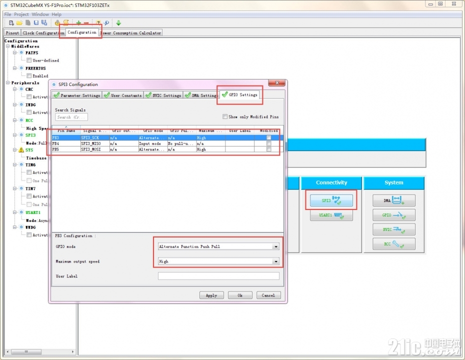

  56. }
  57. /**
  58.   * 函数功能: SPI外设系统级初始化
  59.   * 输入参数: hspi:SPI句柄类型指针
  60.   * 返 回 值: 无
  61.   * 说    明: 该函数被HAL库内部调用
  62.   */
  63. void HAL_SPI_MspInit(SPI_HandleTypeDef* hspi)
  64. {
  65.   GPIO_InitTypeDef GPIO_InitStruct;
  66.   if(hspi->Instance==NRF24L01_SPIx)
  67.   {
  68.     /* SPI外设时钟使能 */
  69.     NRF24L01_SPIx_RCC_CLK_ENABLE();
  70.     /* GPIO外设时钟使能 */
  71.     NRF24L01_SPI_GPIO_ClK_ENABLE();
  72.     NRF24L01_SPI_CS_CLK_ENABLE();
  73.     NRF24L01_CE_CLK_ENABLE();
  74.     NRF24L01_IRQ_CLK_ENABLE();
  75.
  76.     /* Disable the Serial Wire Jtag Debug Port SWJ-DP */
  77.     __HAL_AFIO_REMAP_SWJ_DISABLE();
  78.
  79.     /**SPI3 GPIO Configuration
  80.     PF11     ------> SPI3_NSS
  81.     PB3      ------> SPI3_SCK
  82.     PB4      ------> SPI3_MISO
  83.     PB5      ------> SPI3_MOSI
  84.     */

客户端1:
客户端2:
客户端3:
客户端4:
客户端5:
客户端6:
