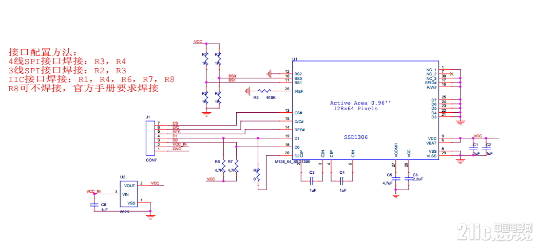

1.我手里的oled是采用spi的方式驱动的
(1)模块原理图
(2)管脚说明
GND 电源地
VCC 电源正(3~5.5V)
D0 OLED 的 D0 脚,在 SPI 和 IIC 通信中为时钟管脚
D1 OLED 的 D1 脚,在 SPI 和 IIC 通信中为数据管脚
RES OLED 的 RES#脚,用来复位(低电平复位)
DC OLED 的 D/C#E 脚,数据和命令控制管脚
CS OLED 的 CS#脚,也就是片选管脚
(3)单片机与OLED管脚连接方式
D0接PA5
D1接PD7
RST接PB10
DC接PB11
CS接PE15

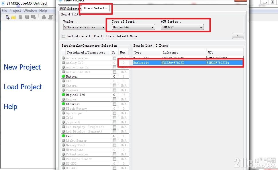

2.通过STM32Cube建立工程
选择开发板

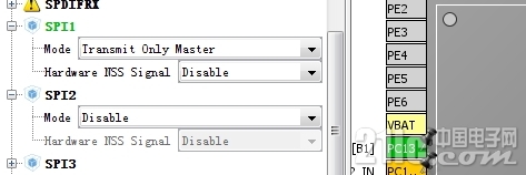

选择SPI和ADC通道

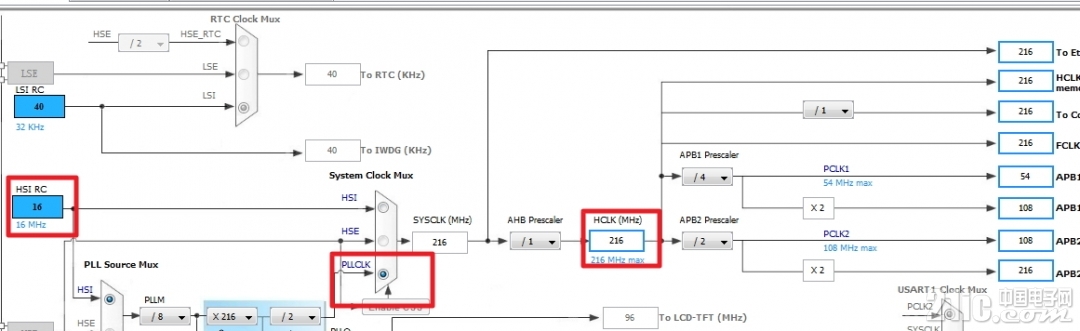

时钟配置

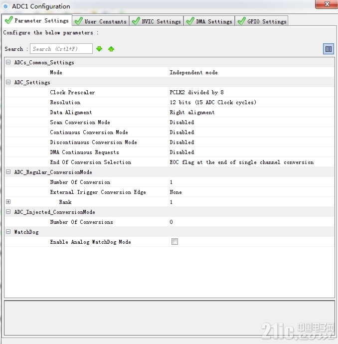

ADC配置

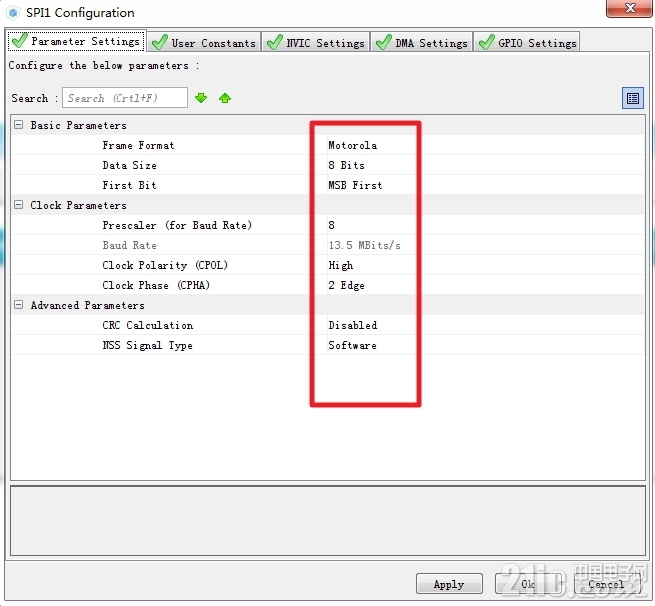

SPI配置

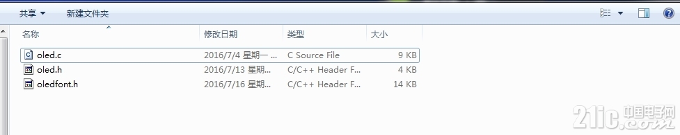

将下面文件添加到刚才新建的工程文件内
打开keil工程将刚才的文件添加到工程

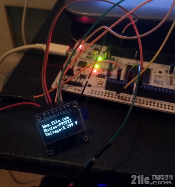

三、显示效果
把ADC通道PB0接到3.3V电源上
