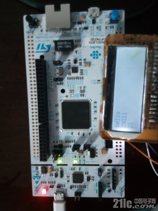

STM32F7已经完全抛弃了标准库的开发方式,只能采用HAL库开发。M7的性能很强大,FLASH和RAM也较大,如果只是裸跑的话,性能就有点浪费。本来打算利用STM32CUBEMX工具来移植FREERTOS,但是出现一些问题,没有成功。所以才去移植ucosii。移植的过程很大一部分参考了M4的移植教程。目前,只是初步移植,M7和M4的寄存器存在一些差别,后期还是需要修改,现在的模板可以正常运行。

弱弱说一句,用uCOSII是不是浪费了?uCOSIII更合适
 楼主| 9robot 发表于 2016-11-3 09:09 | 显示全部楼层
用ucosii是有点浪费,但是我本身比较熟悉UCOSII,UCOSIII基本算是没用过,只是习惯问题
