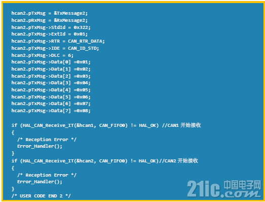

       点击生产代码,在main函数内的/* USER CODE BEGIN 2 */与/* USER CODE END 2 */添加:

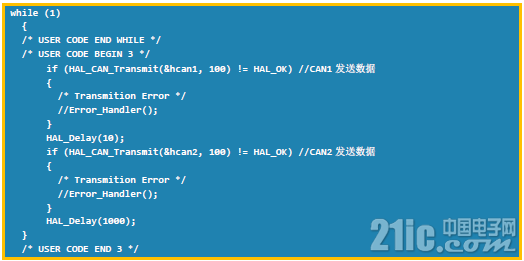

       在main函数内的/* USER CODE BEGIN 3 */与/* USER CODE END 3 */添加:

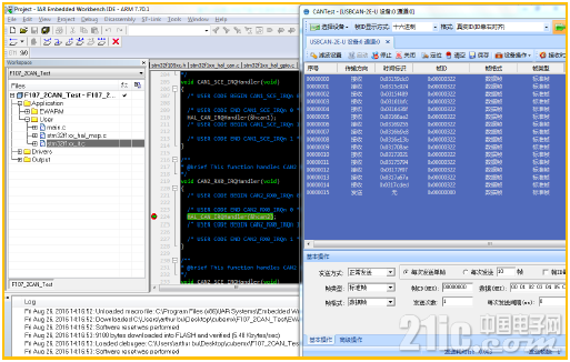

3.2 测试重现问题现象
       使用ZLG的USBCAN-2E-U盒子与STM3210C-EVAL评估板以及PC连接进行测试:
       在调试下,在PC端软件CANTest下都能看到CAN1与CAN2发送的数据,这说明连接上是完全没有问题的,但是,在调试CAN接收时,在CAN2的接收中断处设置断点,使用PC端软件CAN_Test向CAN2发送数据发现并不能产生中断,而对比CAN1时,发现CAN1却可以产生接收中断。

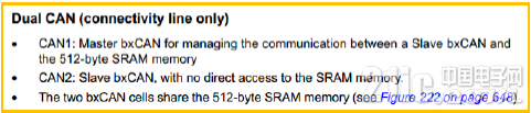

       在参考手册的24.4节中对CAN的功能介绍时有下面一段话:
       上面一段话的意思是说,CAN1是作为主,而CAN2做为从,做为从的CAN2不能直接访问这个专用的512bytes的SRAM,而只能通过作为主的CAN1来间接访问,且CAN1与CAN2是共享这个专用的512bytes的SRAM。打开图222,如下所示:
      如上图可知,CAN1与CAN2共用过滤器(Acceptance Filters),CAN2是通过CAN1的Memory Access Controler来访问过滤器的。过滤器共有28个,占用512专用字节其中一部分。

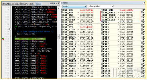

      由以上代码可知,HAL_CAN_ConfigFilter函数实际上就是对传入的CAN起始地址偏移0x200~0x320之间的过滤器相关寄存器进行参数设置,但是,对于CAN2来说,实际并不存在这个这些寄存器,因此不会生效。这个可以在调试过程中查看CAN2寄存器值来验证,如下图:
      在运行过HAL_CAN_ConfigFilter(&hcan2, &sFilterConfig)之后,CAN2相关的过滤器还是没有变化,进一步说明此函数对于CAN2来说是无效的。

      在CAN2中断设置断点,使用PC端软件CANTest向STM3210C-EVAL评估板的CAN2通道发送数据进行测试验证:
      如上图可见,CAN2的接收中断已经可以正常捕获到了。

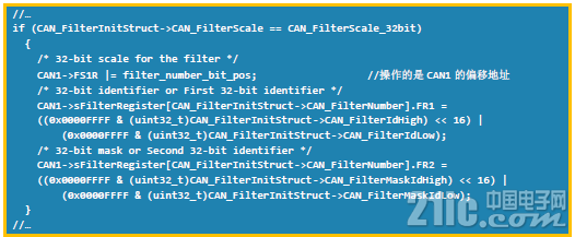

其实,在使用标准库下,在设置过滤器时,并不需要传入CAN1或CAN2的句柄,因此也就不会这这种问题,如下基于标准库的示例代码:
      在函数CAN_FilterInit中,内部自始至终操作的都是CAN1,如下所示:
      因此,不会出现在Cube库下出现的问题。
