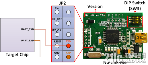

如何使用Nu-Link-Me的虚拟串口(Virtual COM Port)功能?
在3.0版本以上的Nu-Link-Me,除了原先的程序烧录和除错功能外,新增支持虚拟串口功能;用户可以通过虚拟串口,将UART的讯息显示在计算机端的通讯软件,如超级终端机。
在使用虚拟串口时,使用者需要将Nu-Link-Me上的指拨开关(SW3),全部切换至ON的位置,才能启用这项功能。
除此之外,用户需要将目标芯片的UART_TXD以及UART_RXD,正确接到Nu-Link-Me 的接口(JP2)。

zhuotuzi 发表于 2016-9-6 19:47 | 显示全部楼层
这个我要回去看看到底有没有,应该是没有的,因为插上电脑后,在设备管理器根本找不到。或许是我的版本比较老,貌似是1.0版本,最新的应该是3.0

玛尼玛尼哄 发表于 2016-9-7 22:45 | 显示全部楼层
仔细比对了一下手里的板子,M058S 的,最右边的那五个是空的,没有跟什么线连,所以不可能有串口,估计版本老
玛尼玛尼哄 发表于 2016-9-7 22:47 | 显示全部楼层
做了个对比,真的跟我手上的不同,我手上的没有右上角的拨码开关。。。
稳稳の幸福 发表于 2016-9-7 23:35 | 显示全部楼层
部切换至ON的位置,才能启用这项功能
没有这个开关的版本是不行的。
 楼主| 捉虫天师 发表于 2016-9-12 20:46 | 显示全部楼层
我看跟知道 PCB是一样的,上面焊接的东西数量不同,或许通过这种方式来实现不同层次的设计。

 楼主| 捉虫天师 发表于 2016-9-26 19:26 | 显示全部楼层
ligen13872 发表于 2016-9-25 16:52
这个具体的,你可以看下之前送的开发板资料。
看了,阉割版的。那几个地方空着。而且连接电脑后,在设备管理器没有找到串口。
