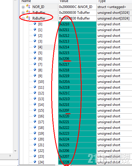

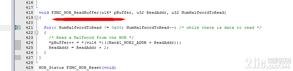

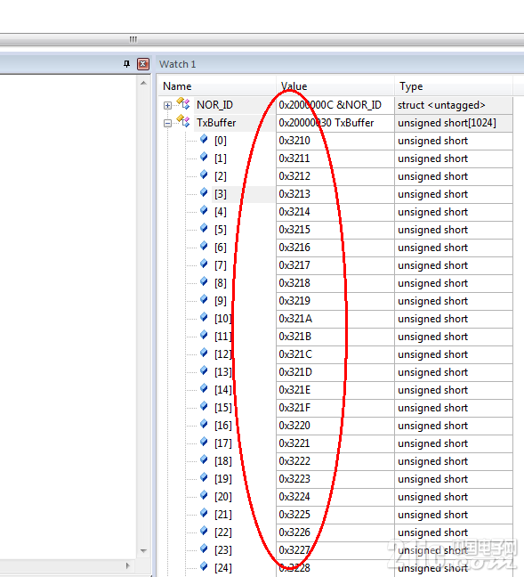

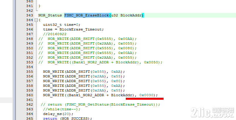

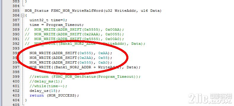

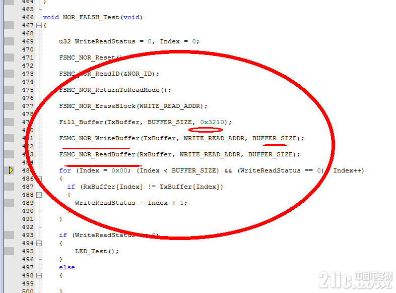

(1)使用SST39VF3201B这个NorFlash芯片,现在根据手册,我配置了几个时间点参数,读写数据总是有几个不一样,而且不是出现在固定地址。随机的。麻烦各位大神帮忙看看。

下面是图片

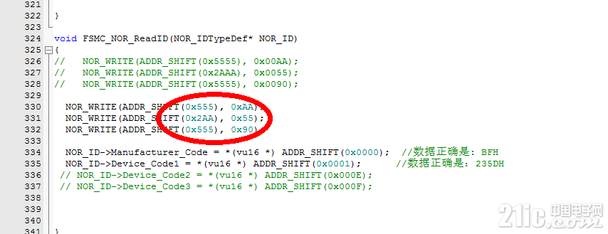

ID号读出来来,不是手册上的,

mmuuss586| | 2016-9-23 10:56 | 只看该作者
没用过,你降低读写速度看看
杨爱林林| | 2016-9-24 16:04 | 只看该作者
没用过fsmc
不过在做iic或者spi读写flash的时候,得确保时序图上面的延时要足够,一般是us级别
还有一个可能就是,是不是高电平偶尔拉不上去或者低电平拉不下来,示波器看看
