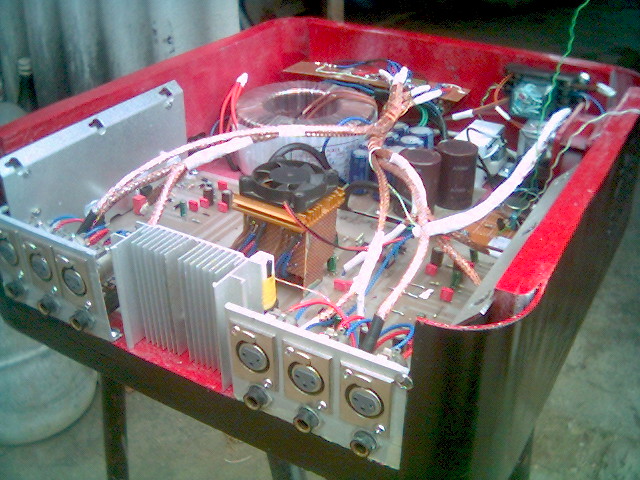

本人自小对音响有着浓厚兴趣,在选择电子专业的时候,就注定我与音响要结缘
我所谓DIY的认识,当然就是每一个组成部分都是自己制作的啦..
      音响中,功放是核心,但要放出 出色的音质是就要一阵套的功劳,
      功放中的设计布线、电容的质量(特别是耦合电容)、电源的储备功率、以及电路的选择决定了它的音质,此功放电路板是DIY的(药水泡),电容全是进口的ELNA以及WIMA,虽然的贵,但绝对有价值,开关是自己设计的触摸电路(回南天烧了一个继电器,潮湿天就要用风筒吹干才能用,失败),电源当时没钱买了一个便宜货,输出功率明显不足,输出功率不足200W竟然些500W,这就是贪小便宜的后果,失败中的失败
  音箱的设计师要按比例的,主要效果体现为低音单元需要的容积,而中 高音对容积要求不明显,所以音箱制作容易,但要做出合理想的却很难..  倒相设计的可按宽 深 高 1:1.4:1.7 来制作,做出来低音效果十分满意
  分频器是音箱的核心,铜线截面小于1.0的可以仍掉,而且电感与电容取值要很合适,实际上市面买的大都是投工减料的垃圾,包括大部分国产音响
   达到以上的条件  这套音响的价值接近W元
