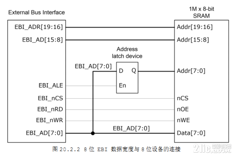

二、EBI 数据宽度连接-多路地址与数据总线模式
EBI 支持具有多路地址总线和数据总线的设备。对于地址总线和数据总线分开的外部设备, 与设备的连接需要额外的逻辑单元锁
存地址。这样,管脚 EBI_ALE 需要连接到锁存器上锁存地址值。管脚 EBI_AD 为锁存器的输入,锁存器的输出连接到外部设备的地
址总线上。对于 16位设备,EBI_AD [15:0]由地址与 16 位数据公用,EBI_ADR [18:16]作为地址,直接与 16 位设备连接。当
EBI 数据宽度设置为 16 位,EBI_ADR[19]无作用。对于 8 位设备,只有 EBI_AD [7:0]是地址与数据共用,EBI_AD[15:8] 和EBI_ADR[19:16]作为地址,直接与 8位设备连接。
图 20.2.1描述 16 位 EBI 数据宽度与16 位设备的连接,图 20.2.2 描述8 位 EBI 数据宽度与 8 位设备的连接。

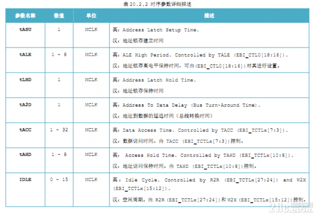

对每个芯片的片选,除了 tALE 可以由 EBI_CTL0 控制,其他的寄存器设定,EBI 会提供单独的寄存器用于时序控制,其余详
细时序参数如下表 20.2.2。

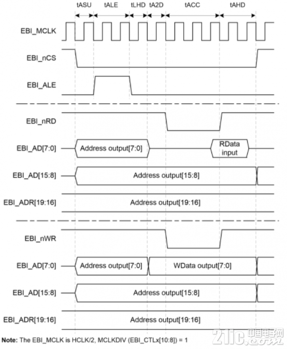

图 20.2.3 16位数据宽度的时序控制波形
图 20.2.3 是一个设置 16 位数据宽度的例子。在该例中,EBI_AD 总线用作地址[15:0]和数据[15:0]。当 EBI_ALE 置高,
EBI_AD 为地址输出。在地址锁存后,EBI_ALE 置低并且在读取访问操作时,EBI_AD 总线转换成高阻以等待设备输出数据,或用于
写数据输出。

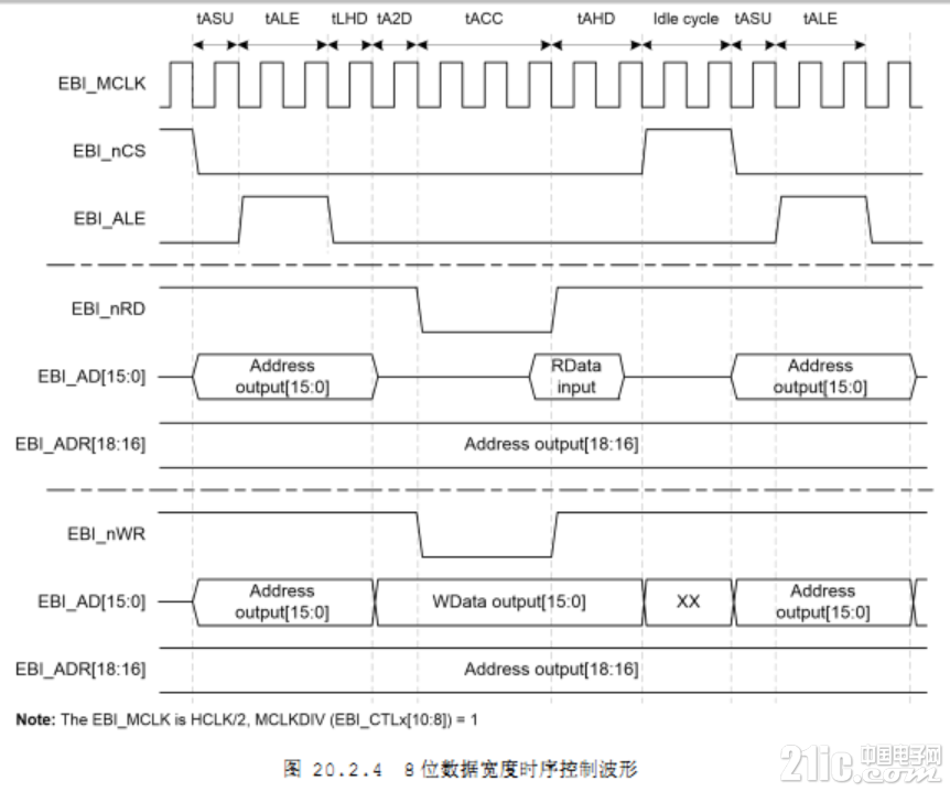

图 20.2.4是一个设置 8 位数据宽度的例子。 8 位和16 位数据宽度的不同之处在于 EBI_AD[15:8]。 在 8 位数据宽度的设置中,
EBI_AD[15:8]总为地址[15:8]输出,因此外部锁存只需要 8位宽度。

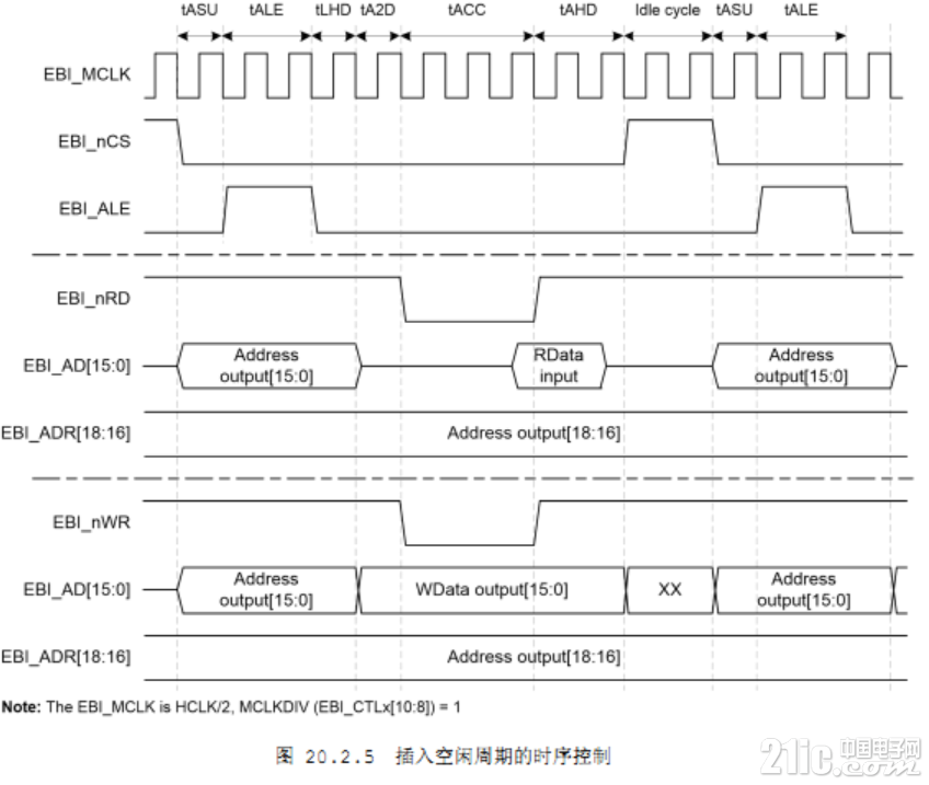

插入空闲周期
当 EBI 连续访问时,如果器件访问时间较长,可能会有总线冲突。EBI 控制器支持额外空闲周期以解决该问题。在空闲周期,
所有 EBI的控制信号无效。如下空闲周期图:
yiyigirl2014|  楼主 | 2016-9-24 22:26 | 只看该作者
以下两个条件,EBI 可通过时序控制插入空闲周期:
1) 写访问之后
2) 读访问之后与下一个读访问之前(R2R idle cycle)
通过设定寄存器 W2X (EBI_TCTLx[15:12]),和R2R (EBI_TCTLx[27:24]),空闲周期可设定在 0~15 的 EBI_MCLK。
