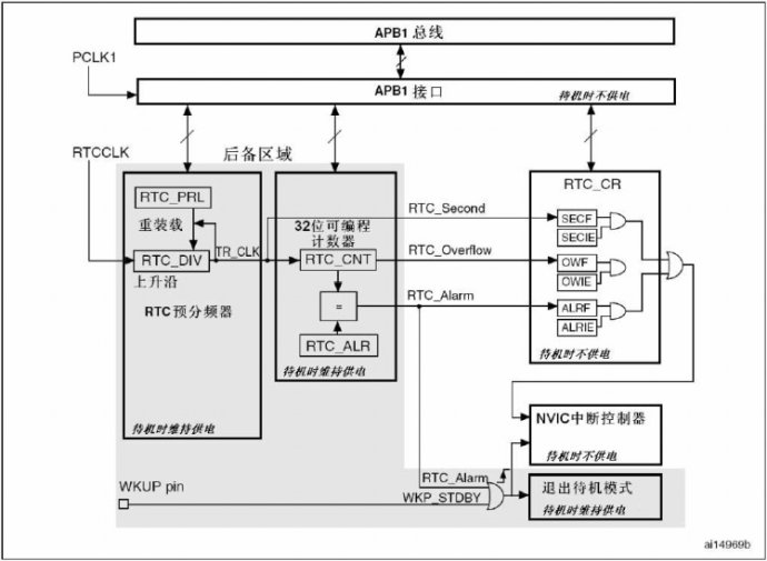

要使用RTC,一般来说也顺带地使用上后备寄存器—这是因为RTC是一个简单的秒中断定时器,年月日时分秒的信息必须要找个地方能掉电保存才有意义.STM32的备份寄存器(BKP)是42个16位的寄存器,可用来存储84个字节的用户应用程序数据。他们处在备份域里,当VDD电源被切断,他们仍然由VBAT维持供电。当系统在待机模式下被唤醒,或系统复位或电源复位时,他们也不会被复位。此外,BKP控制寄存器用来管理侵入检测和RTC校准功能。复位后,对备份寄存器和RTC的访问被禁止,并且备份域被保护以防止可能存在的意外的写操作它是用后备电池供电的,只要配置好后,即使系统关电,32768的晶振和后备寄存器的数据也会得以维持.而且RTC的计数器是会继续秒递增的。
这里引用手册里一段概述“RTC由两个主要部分组成。第一部分(APB1接口)用来和 APB1总线相连。此单元还包含一组16位寄存器,可通过 APB1总线对其进读写操作。APB1接口以APB1总线时钟为时钟,用来与 APB1总线接口。
另一部分(RTC核)由一系列可编程计数器组成,分成两个主要模块。第一个模块是RTC的预分频模块,它可编程产生最长为 1秒的 RTC时间基准TR_CLK。RTC的预分频模块包含了一个20位的可编程分频器(RTC预分频器)。在每个TR_CLK周期中,如果在 RTC_CR寄存器中设置了相应允许位,则 RTC产生一个中断(秒中断)。第 2个模块是一个32位的可编程的计数器,它可被初始化为当前的系统时间。系统时间以 TR_CLK速度增长并与存储在RTC_ALR寄存器中的可编程的时间相比较,如果RTC_CR控制寄存器中设置了相应允许位,则比较匹配时将产生一个闹钟中断。”
对于第一次实用RTC的时候我们要对它进行配置一番,现在大致说一下(代码是通过调用RTC_Config函数来实现的):

为啥要不停的等呢??
在这里要注意一下,所有在对RTC寄存器操作之前都要判断读写操作是否完成,也就是说当前是否有读写操作。系统内核是通过RTC的APB1接口来访问RTC内部寄存器的,所以在上电复位,休眠唤醒的时候,我们要先对RTC时钟与RTCAPB1时钟进行重新同步,在同步完成后再对器进行操作,因为RTC的AP1接口使用的系统APB1的时钟。上述配置在初次使用RTC时进行配置,在以后使用过程中,只要RTC外部电池持续供电,无论系统掉电还复位我们都无需重复配置,使用使能秒中断就可以了这一点很是方便嘿嘿...
RTC核完全独立于RTCAPB1接口。软件通过APB1接口访问RTC的预分频值、计数器值和闹钟值。但是,相关的可读寄存器只在与RTCAPB1时钟进行重新同步的RTC时钟的上升沿被更新。RTC标志也是如此的。这意味着,如果APB1接口曾经被关闭,而读操作又是在刚刚重新开启APB1之后,则在第一次的内部寄存器更新之前,从APB1上读出的RTC寄存器数值可能被破坏了(通常读到0)。
因此,若在读取RTC寄存器时,RTC的APB1接口曾经处于禁止状态,则软件首先必须等待RTC_CRL寄存器中的RSF位(寄存器同步标志)被硬件置’1’。
注: RTC的APB1接口不受WFI和WFE等低功耗模式的影响。
