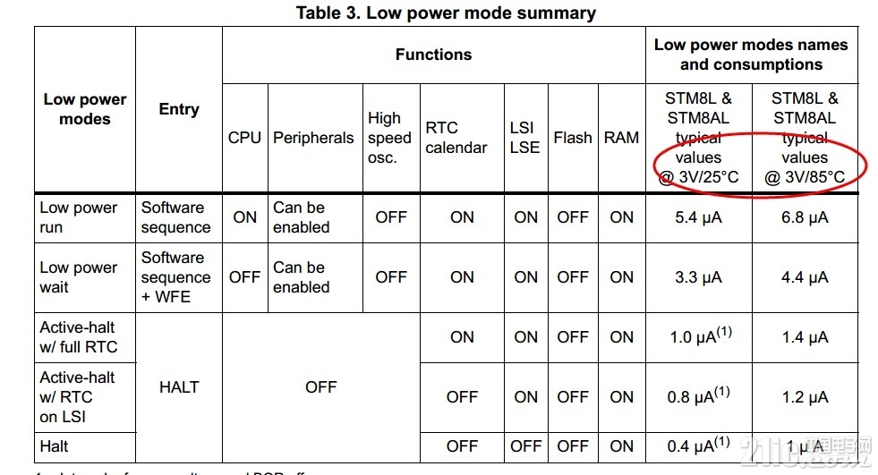

用的MCU是stm8l151C8T6,在halt模式下,3.3V供电。在RTC闹钟模式下,静态电流大概在4-5个uA。
我的IO模式配置如下:
不用的外设时钟都关闭了。输出模式根据外部高低检测配置推挽低/高输出。
串口RX、SPI中的MISO、外部8M高速时钟都配置为浮空输入模式。
我的静态电流远远没有达到规格书要求,大家有什么建议没?

可以到1个u的,检查外设,还有你RTC的唤醒频率是多少?
wahahaheihei| | 2016-10-18 16:09 | 只看该作者
时钟频率也会影响这个功耗。

The STM8L15xxx embeds an internal voltage regulator for generating the 1.8 V power
supply for the core and peripherals. This regulator has two different modes:
●       Main voltage regulator mode (MVR) for Run, Wait for interrupt (WFI) and Wait for event
(WFE) modes.
●       Low power voltage regulator mode (LPVR) for Halt, Active-halt, Low power run and Low power
wait modes.
17
