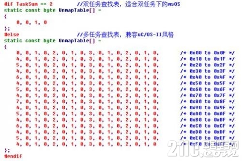

下图为msOS双任务查找表,数组中只有4个数据。实际上因为msOS只有两个任务,MenuTask是永恒最低任务存在,只要LogicTask激活,就马上执行LogicTask,处理完后再退到MenuTask,所以只需要识别LogicTask即可,根本不需要算法中的查找表,只是为了保留与uC/OS-II统一,预留扩展8个任务,所以还保留了任务查找表风格。
