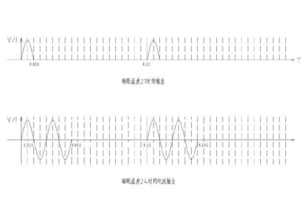

wangguotu111 发表于 2016-10-27 13:22 | 显示全部楼层
双向可控硅导通,相当于回路中窜接一个开关,不过这个开关在过零的时候,如果没有触发,会自动断开。
图片是一个温控的过零触发双向可控硅,可以参考
