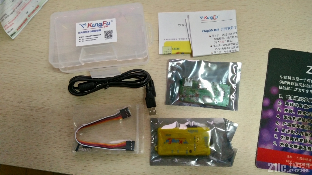

首先还是先来张“全家福”
一个漂亮的透明盒里装上了
一条USB数据线
一条6PIN的杜邦烧录线
一块搭载KF8F216的移动电源开发板
一只KFDP1调试、烧录器
一张调试、烧录器说明书
一桌非常“丰盛的晚餐”。

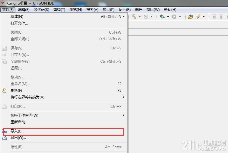

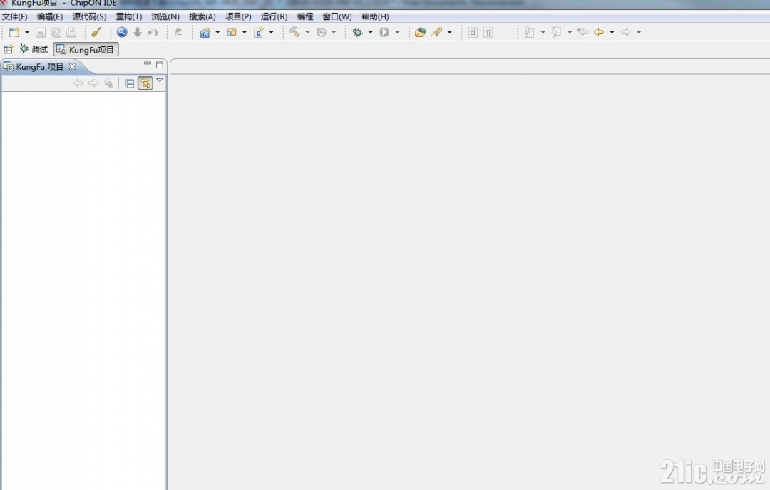

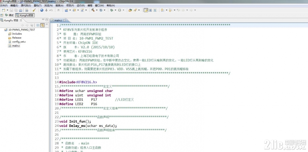

接下来就是去官网下载、安装开发软件和相关工具包,然后打开ChipONDEn
点文件-导入

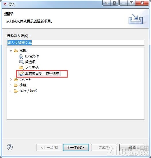

选择“现有项目”

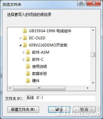

选择之前下载的”KF8V216DEMO开发板“文件夹下面的“10-PWM1_PWM2_TEST”
双击导入工程的“main.c”文件

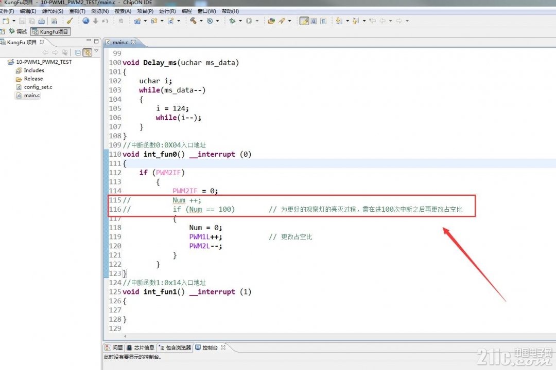

因为原程序是用PWM用灯渐暗渐亮的效果,为了便于静态观察输出的PWM波形,所以得屏蔽以下两句
连接好调试器,按住“ctrl + B ”编译(在这得叫构建呵)、下载。。。

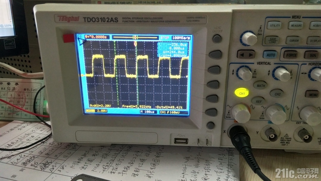

上示波器观看结果:
3.9kHz 50%负占空比。。
