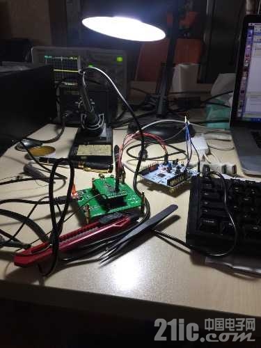

昨天焊接的的确还有问题,对着灯看了一会觉得不妥,然后350℃重新拖锡,发现这个温度比320好用许多,看样冬天和夏天还是要有区别的。上电,发现板子不热,电源正常,终于能上电了,然后飞出nucleo板子的swd,2根线,本来想usb供电共地了,就节约地线,结果连不上心中一惊,晶振也不起振,怕怕。然后用示波器测clk结果连上了,才知道地线不能偷懒。stm32l151识别了,赶紧拍照纪念,前路艰险小心前行

图片不太清晰啊.手机发的.
 楼主| icecut 发表于 2016-11-11 13:00 | 显示全部楼层
使用 stm32cubemx 生成了一下代码.把晶振选择外接.于是晶振就起振了....

借用别的板子上的 stlink....我常常这么连很多板子
