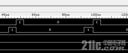

 楼主| chenlang12 发表于 2016-11-23 07:54 | 显示全部楼层
290399937 发表于 2016-11-22 07:17
定时器计数器递增1000,.一路到100置位,一路900复位!在计时器溢出时就是2个边沿 ...
高手啊,按你的方法搞定了,一路到100置位,另一路到900复位,相当于是置位后取反,调占空比互补值,比如一个调200,另一个就调800,有图有真相,高手一点拨,原来这么简单就能实现,谢谢高手!谢谢各位!
lxyppc 发表于 2016-11-23 09:07 来自手机 | 显示全部楼层
高手啊,按你的方法搞定了,一路到100置位,另一路到900复位,相当于是置位后取反,调占空比互补值,比如 ...
这个思路更好
相当于用同一个timer输出两个占空比互补
相位相反的PWM
